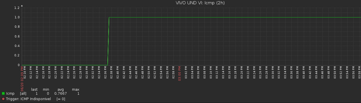

    Quando a máquina alerta (ICMP = 0), a trigger é acionada normalmente, mas quando a máquina responde novamente (ICMP = 1), a trigger ainda continua ativa.
    Máquina retornada (ICMP = 1)

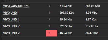

    Mesmo a máquina voltando o alerta ainda continua ativo nas minhas dash, mapas e na aba de incidentes.

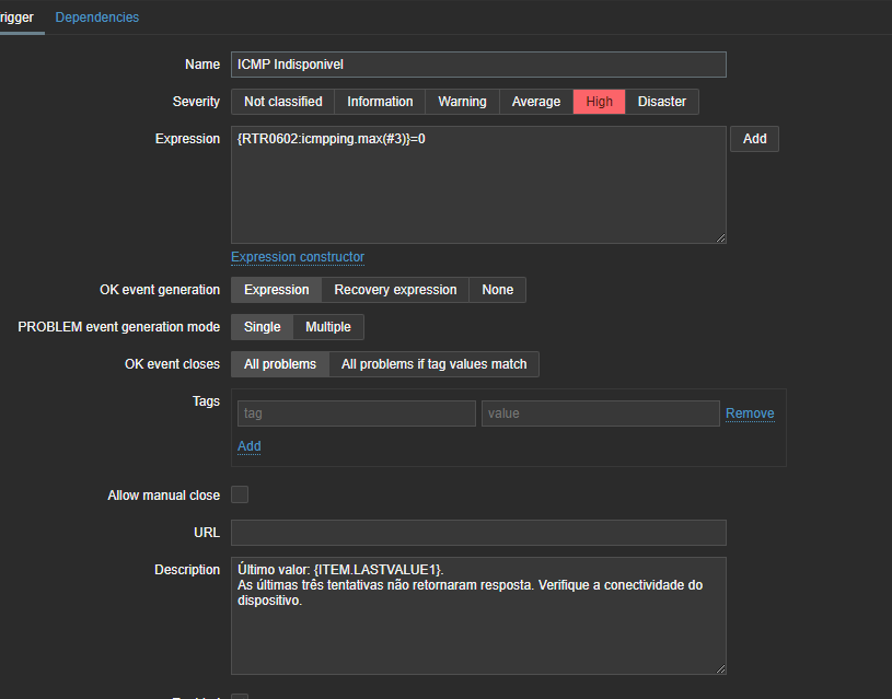

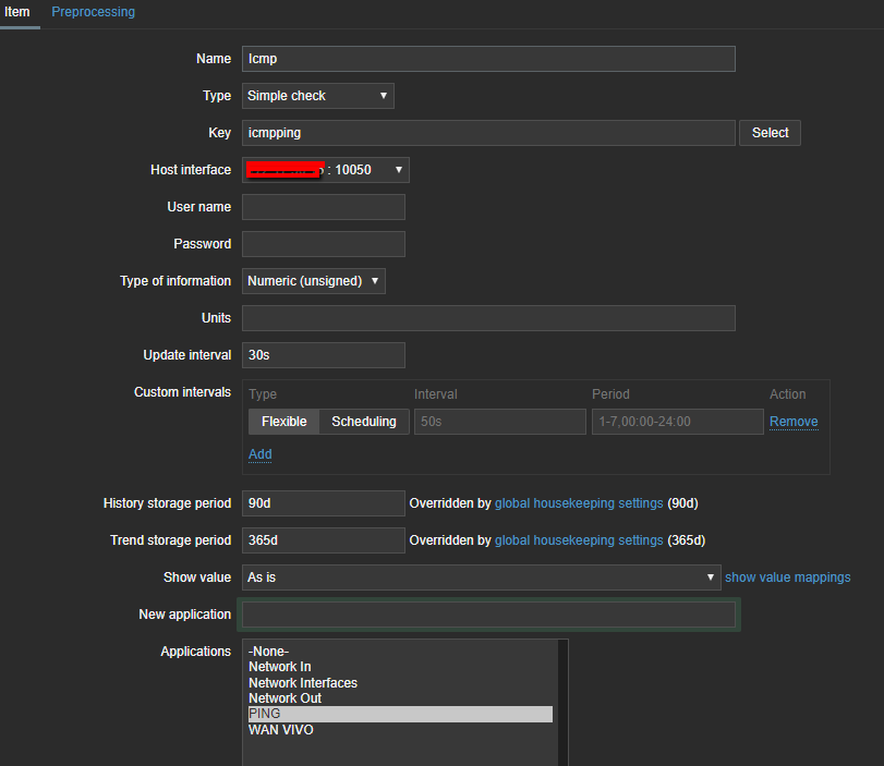

        Consegue postar uma imagem com a configuração completa do trigger e uma com a configuração completa do item?
          Segue brunohl :
          Trigger:

          Item:
            Cara, realmente me parece estranho. Chegou a ver se o seu item não foi desabilitado por alguma razão, algo naqueles últimos 500 valores?
            Acho que vale dar uma olhada no log também do Server, pq as vezes mostra algo a mais ali, quando ele tá tentando uma verificação.
            Outro teste que dá pra fazer é trocar o #3 para 1m, para ver se daqui a pouco muda.
              A questão da trigger não acredito que seja pois isso acontece em outros itens.. Fiz a substituição que você indicou mais o problema persiste.

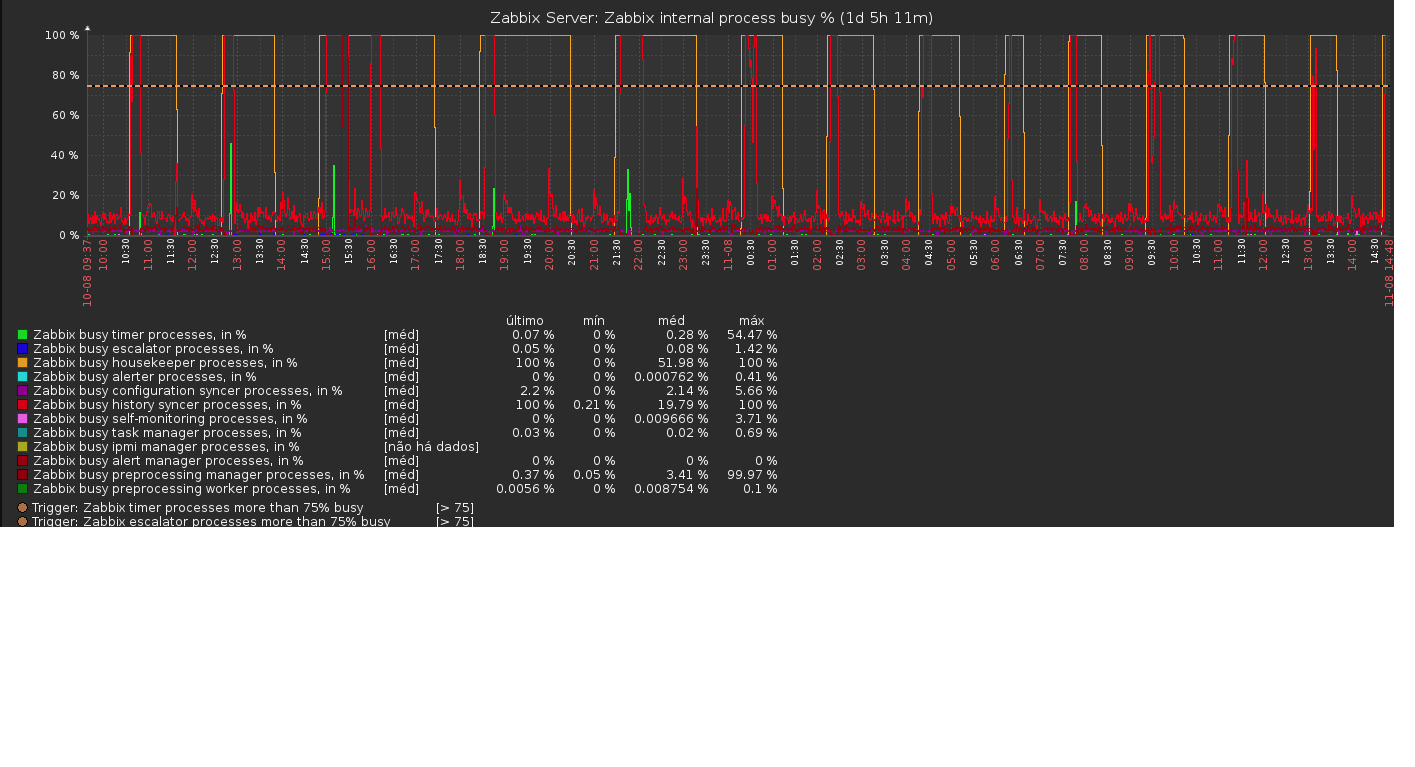

                    Pessoal acho que descobri o problema mais não ainda a solução. Analisei que o problema sempre acontece quando o Housekeep está em execução, fazendo com que o mesmo dê um lock no banco e durante esse tempo a trigger não consegue inserir a informação de 'OK' no banco. Ainda não achei solução para tal. Vi algumas reclamações em alguns posts sobre o Housekeep mais não vi ainda a solução. Segue os gráficos que comprovam o consumo insano do Housekeep:

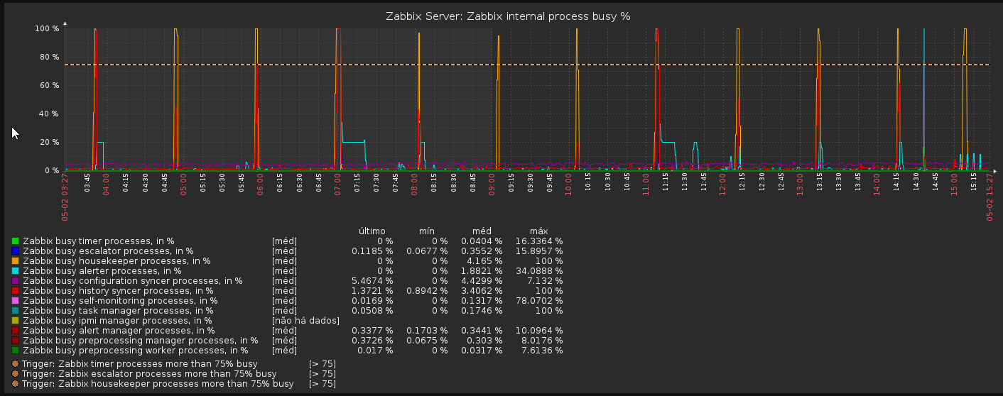

                    Inicialmente mudei o tempo de registro das máquinas para 90 dias e desabilitei o Housekeep, mais futuramente poderei ter problemas com tamanho do banco
                    Desde já agradeço o retorno de quem comentou.
                      Carai, cara, você precisa dar uma trabalhada nos seus processos. Talvez dar uma diminuída nos períodos de retenção de histórico e verificar se o banco não tem corrupção. Seu servidor está passando 2h a cada 3 em housekeep.
                      Na minha opinião você desabilitar o housekeep é só um paliativo que vai te cobrar um preço logo ali.

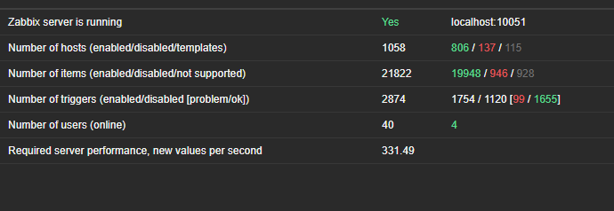

                      Qual seus stats de hosts/itens e triggers e nvps?
