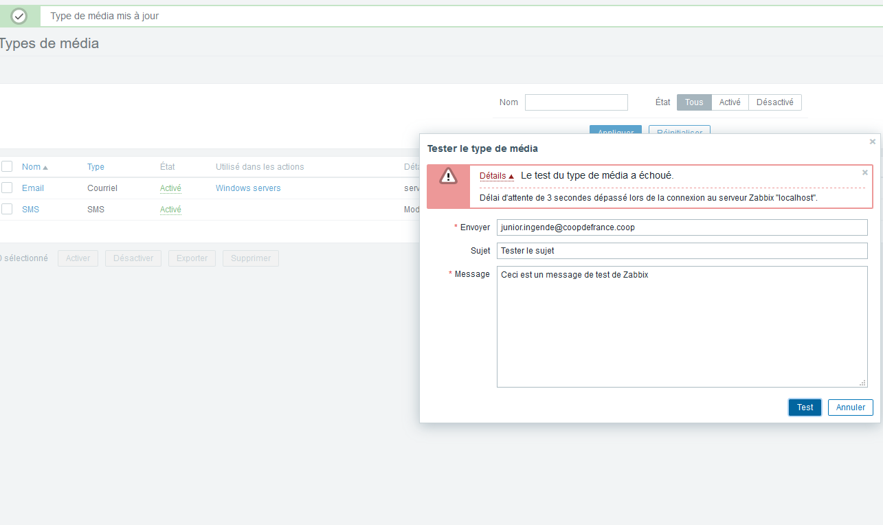

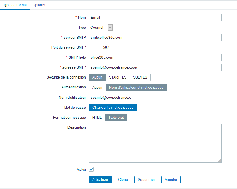

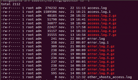

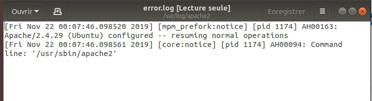

          Donc, j'ai configuré la partie SMTP afin de recevoir les alertes par mail . Hors en faisant le test d'envoie mail, un message d'erreur apparait :
          Détails Le test du type de média a échoué.
          Délai d'attente de 3 secondes dépassé lors de la connexion au serveur Zabbix "localhost".
          Le serveur SMTP est smtp.office.365 dont le port est 587.
          ici , je ne peux poster une capture d'écran.
          Merci ta réponse

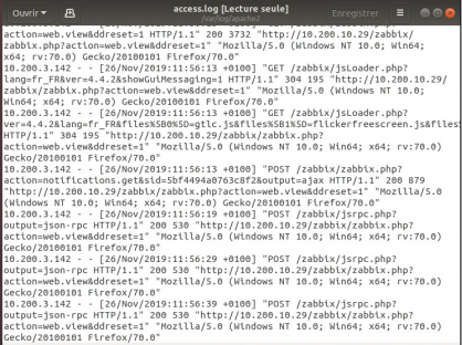

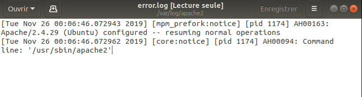

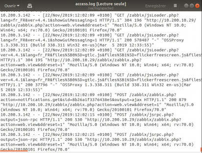

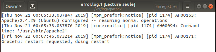

        voici les images

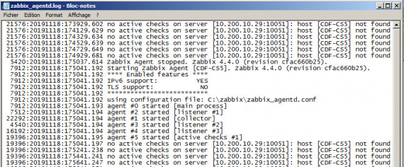

          Le deuxième problème est lié à l'agent Zabbix installé sur le une machine windows server 2008.
          La version est Zabbix_agents-4.4.0 .
          Il a bien été installé et dont le service a bien démarré. Hors, il ne remonte pas d'info même après avoir créer un hôte dans Zabbix server sous ubuntu 18.04 TLS Desktop.
          Le message est " no active checks on server [10.200.10.29:10051] : host [CDF-CS5] not found "
          Voici le fichier log en image

            En finalité, j'ai trouvé le problème SMTP car il fallait que je puisse renseigner notre DNS MX chez office 365 ( votredomaine-com.mail.protection.outlook.com) au lieu du serveur direct smtp.office365.com.
            Et enlever le port 587 pour renseigner à la place le port 25. Par contre le SMTP helo ne change pas ( office365.com).
            Voici le lien : https://docs.microsoft.com/fr-fr/Exc...8-c805d654b4c4
            Il y'a 3 options de configuration.
            Ainsi, la réponse peut aider d'autres personnes.
            Par contre mon autre problème d'agent zabbix sous le client windows ne fonctionne pas toujours.
            Cordialement.
