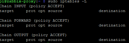

    Pour faire suite à mes recherches, j'ai pensé à un problème de pare-feu, mais le port est bien en écoute sur mon serveur proxy :
    Le fait que la commande NETSTAT affiche une réponse en IPv6 est normal, d'après les lectures que j'ai faites par rapport à Docker.
