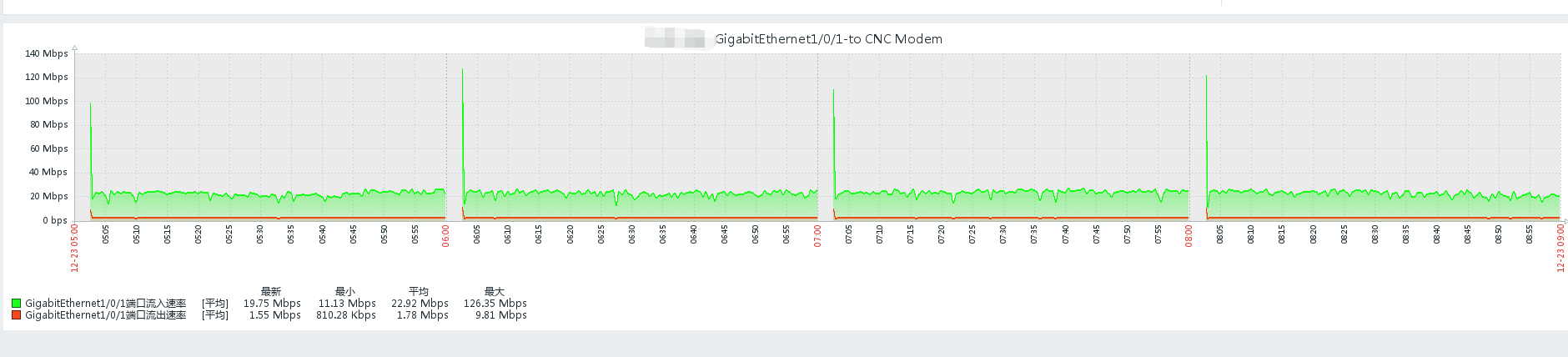

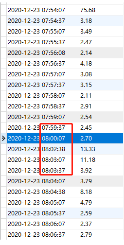

    大家好,我使用zabbix4.0监控内网的网络设备和部分服务器。最近发现交换机接口流量有断图的现象, 而且很规律,一小时断一次。我查过了Zabbix、nginx、PHP、docker MySQL8.0的日志,均没有报异常。是不是我查询的地方不正确。请大家帮着分析一下是什么原因导致出现 的这个问题。
    例如我监控的一台交换机的端口流量,我设置的是30S更新间隔,其他时间都正常,但是时间到了一个整点后就 会中断一会儿,两分钟后又正常了。如截图中所示,监控项在08:00:07的时候获取了监控数据,那么下一 次的数据捕获时间应该是08:00:37,但是直到08:02:38才成功更新到流量数据。我同时也查看了 使用agent模式监控的服务器,也有同样的问题,只是延迟时间可能会稍短一些。
    下面是我配置和数据库记录以及图形的截图。截图中监控项捕获的是32位流量数据,更换成64位的还是问题依 旧,请各位大神出手神助之!
