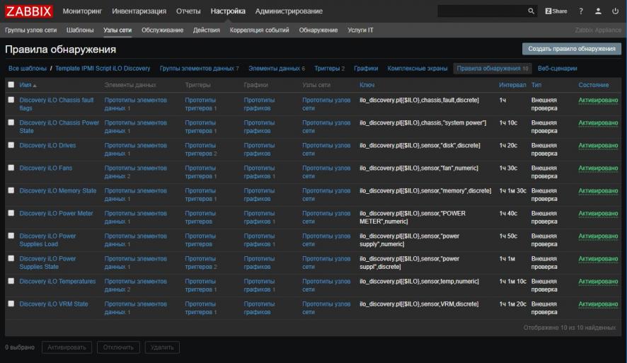

    Полез в шаблоны там все отлично и активно
    Click image for larger version  Name:	server 2.jpg Views:	1 Size:	71.3 KB ID:	362308
    Click image for larger version  Name:	server 3.jpg Views:	1 Size:	69.6 KB ID:	362309

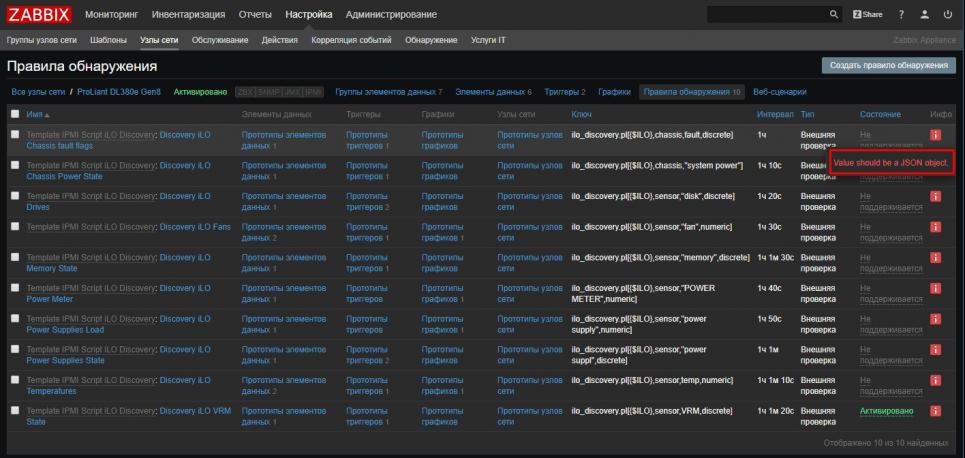

    но вот в самих узлах увидел, что в правилах обнаружения активен только 1 пункт, а все остальные "Value should be a JSON object"
    Click image for larger version  Name:	server 4.jpg Views:	1 Size:	67.3 KB ID:	362310
    и не могу понять что не так, куда смотреть, у кого был опыт поделитесь
    А что видно, если курсор навести на красный [!] ?
      Click image for larger version  Name:	server 5.jpg Views:	1 Size:	68.6 KB ID:	362346
        Не выполняется или неправильно выполняется скрипт дискавери. Работайте с ним в шелле. Проверяйте корректность работы от пользователя Zabbix.
          Я очень далек от этого, как именно можно проверить, можете объяснить на примере
            Присылайте сервер, сниму видео как проверяю...
            Зачем вам мониторинг, если вы от этого очень далеки и вам лень разбираться с этим? Радуйтесь жизни, как простые люди.
