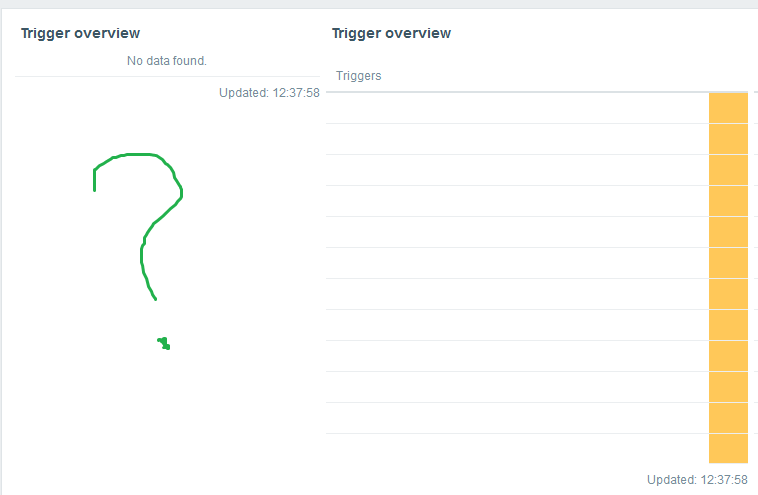

    Коллеги, нужна помощь.
    Обновился до 4.0.3, сейчас есть проблема с отображением триггеров в Trigger Overview на Скрине, которые не являются проблемными (OK). Если проще, то не отображаются зеленые ячейки, только те, где есть проблема.
    Пробовал на нескольких браузерах и компьютерах, похоже именно проблема или фича фронтенда.
    Прошу вас, подскажите как все таки отображать зеленые блоки.

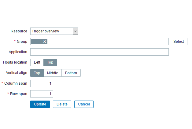

      Ранее источники данных показывали данные такие, после обновления нет. Я смотрю их на Monitoring - Screens - Мой скрин. Там нет таких функций, только параметры расположения на самом скрине.
      После обновления сервер не перезагружал. Может быть в этом дело?
      Click image for larger version  Name:	trigger_overview_2.png Views:	1 Size:	11.9 KB ID:	371099
        Да, действительно, в Screens ("Комплексные экраны") такой функции нет, мой скриншот был из Dashbord ("Панель").

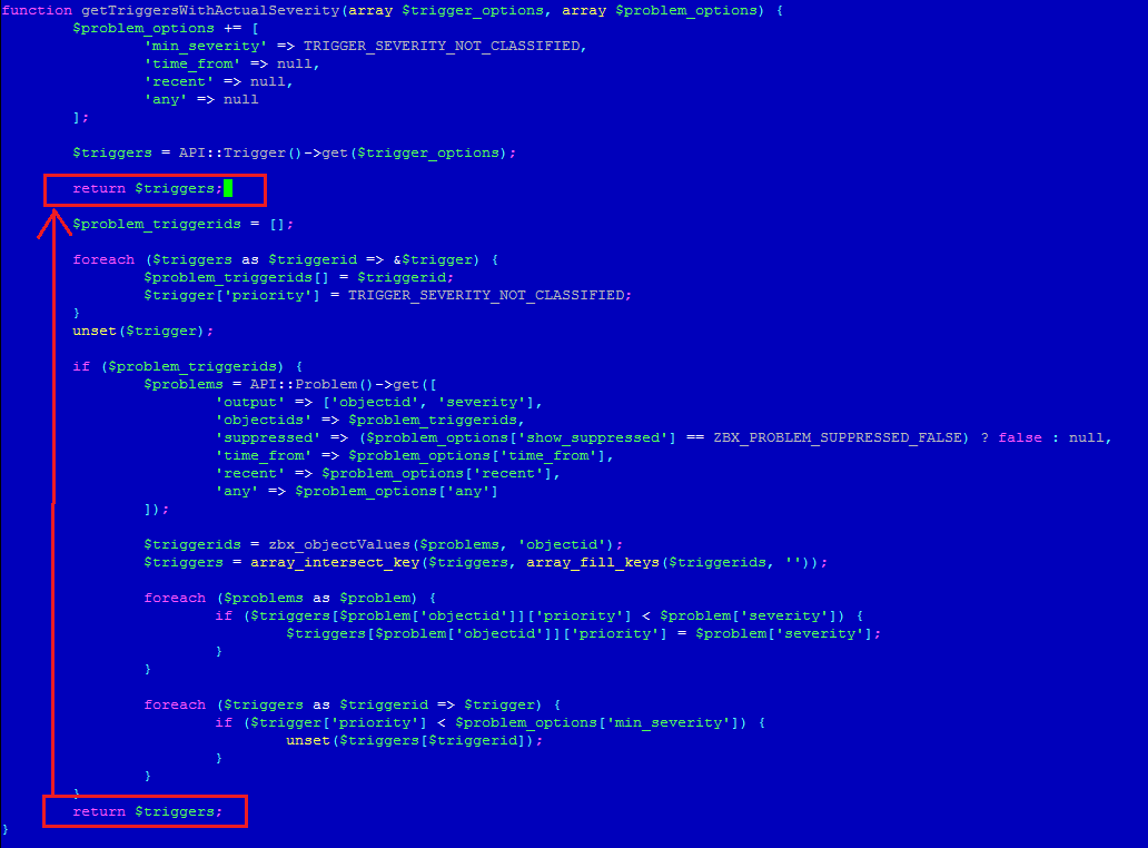

                  Походу дело в том что в версии 4.0 сделали фичу и заменили кнопку Лобое на История (если верить документации на сайте https://www.zabbix.com/documentation...oring/overview). Но забыли её переименовать в самом веб интерфейсе (хотя я бы просто добавил ещё одну кнопку, места там хватает ).
                  Вернул всё к прежнему виду путём не сложных манипуляций.
                  В файле /usr/share/zabbix/include/triggers.inc.php после строки 757 вписал return $triggers;
                  После чего стало привычное отображение всех триггеров как в версии 3.4 на вкладках Обзоре, Панеле и Комплексном экране.
                  P.S.: я не PHP-dev, кусок был найден на основе SQL запросов, а ответы были проанализированы dd разницы в содержании объектов не было, была лишь разница в их количестве.
                    Действительно - после такого фикса все работает! Спасибо большое Вам за помощь.
