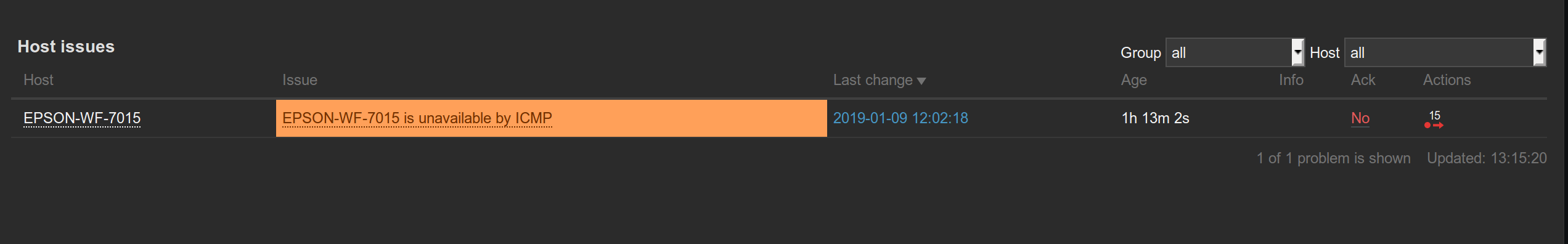

          Спасибо, у виджета я это увидел, но у меня не виджет, я использую Screens, там нельзя виджеты добавлять, у меня там добавлен параметр "Host issues"
          Click image for larger version  Name:	111.png Views:	2 Size:	41.7 KB ID:	371706
          Эта штука совсем не имеет настроек
          Этой проблемы давно нет, но она отображается...
          Похоже придется все Screens переносить в Dashboards...
