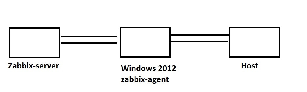

    Добрый день!
    Подскажите пожалуйста.
    Windows машина должна пинговать удаленный хост, сведения о доступности хоста передавать заббикс-серверу.
