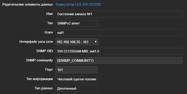

    Конкретно в моем случае есть элемент данных
    Click image for larger version  Name:	les.png Views:	1 Size:	15.2 KB ID:	377841
    Соответственно, требуется, чтобы значение
    SW-2212SDAM-MIB::out1.0
    , прилетающее в трапе, писалось в элемент данных out1.

      Там скобки есть. "изменение элемента данных (числовой элемент данных с опросом по SNMP) из трапа". Элемент данных, опрашивается по SNMP.
      А мне надо дополнительно чтобы из трапа значение в элемент данных писалось, а не весь трап в почти полностью бесполезный журнал трапов.
