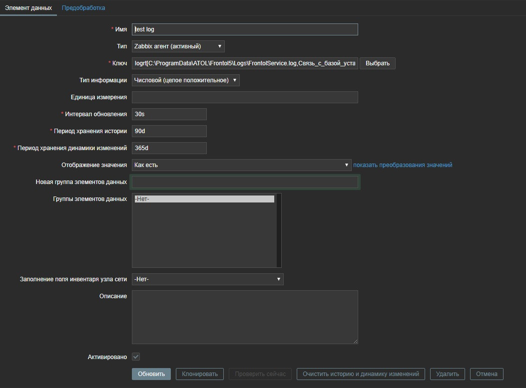

    Исходят из документации, я создаю активную проверку.
    logrt[C:\ProgramData\ATOL\Frontol5\Logs\Service.l og,Связь_с_базой_установлена,ANSI,10,] (Почему именно "Связь_с_базой_установлена", исключительно ради проверки работоспособности, ибо эта запись появляется при запуске.)

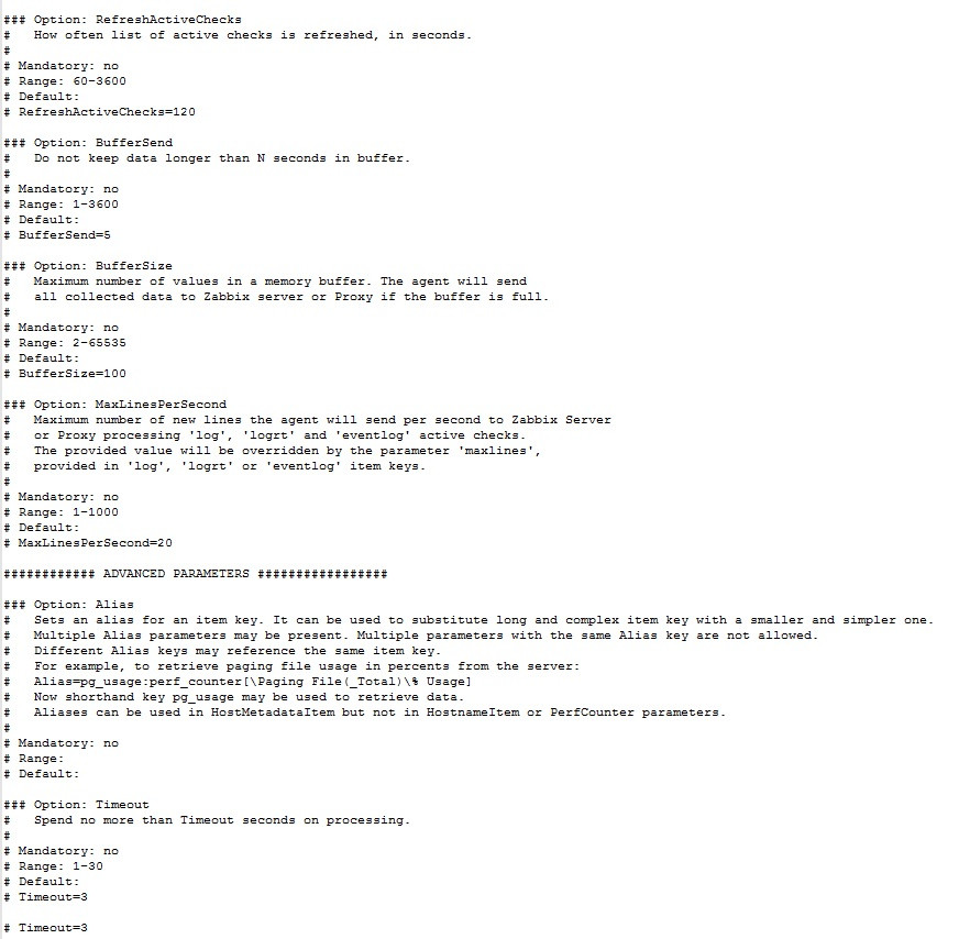

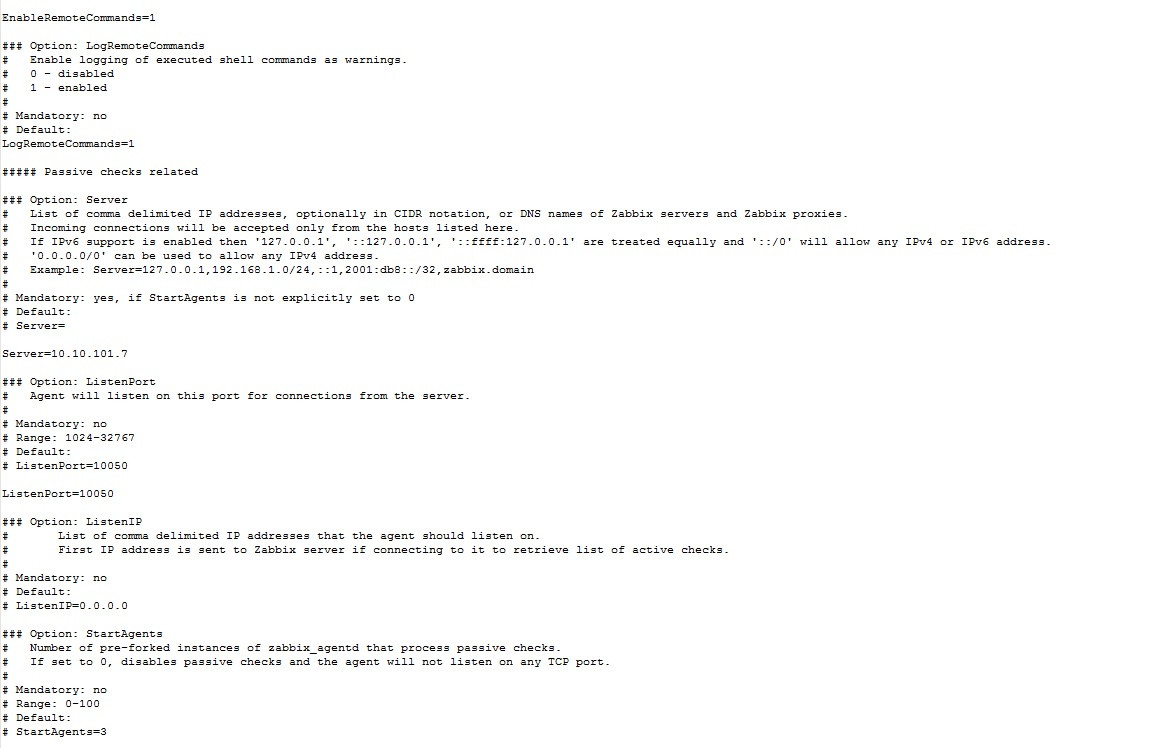

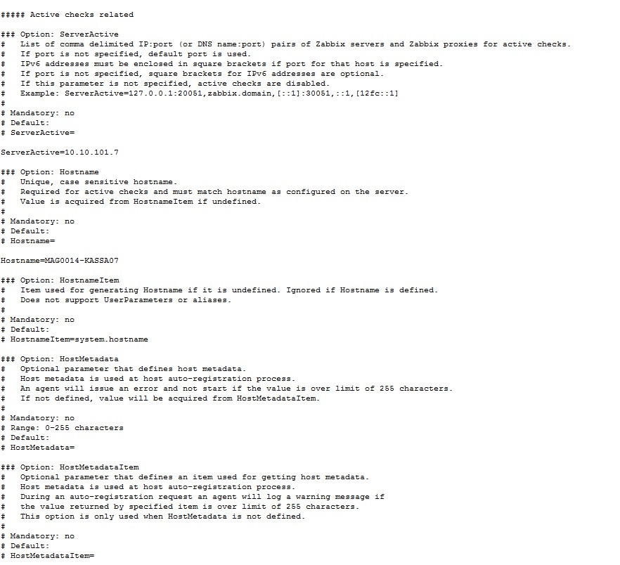

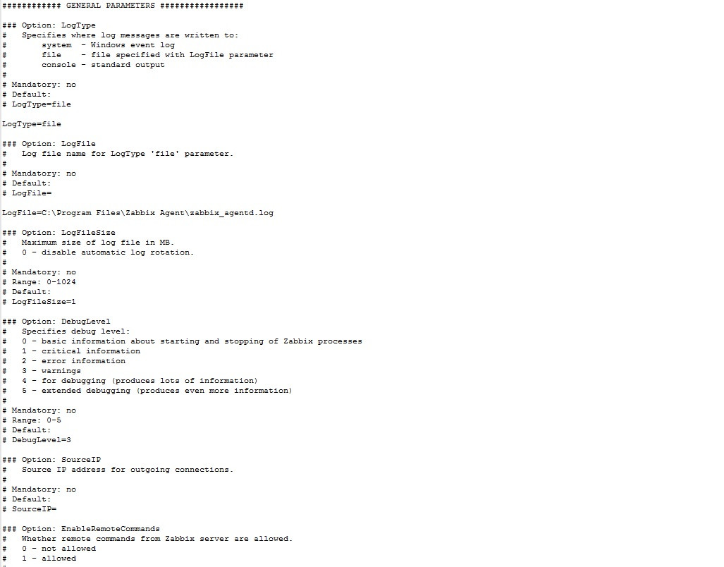

    На стороне агента изменяю параметры в файле zabbix_agentd.conf
    EnableRemoteCommands=1
    Server=(ип сервер заббикса)
    ServerActive=(ип сервера заббикс)
    Hostname=NAME идентично имени узла на сервере.
    В "Узлах сети" в "элементах данных" состояние "Активно"

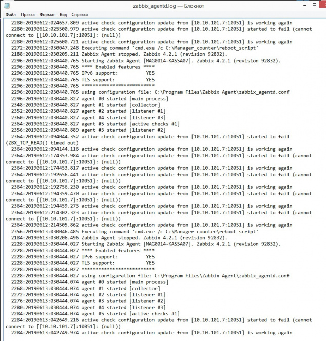

    В логах на агенте следующие строки после перезапуска.
    2252:20190611:155738.752 Starting Zabbix Agent [HOSTNAME]. Zabbix 4.2.1 (revision 92832).
    2252:20190611:155738.752 **** Enabled features ****
    2252:20190611:155738.752 IPv6 support: YES
    2252:20190611:155738.752 TLS support: YES
    2252:20190611:155738.752 **************************
    2252:20190611:155738.752 using configuration file: C:\Program Files\Zabbix Agent\zabbix_agentd.conf
    2252:20190611:155738.767 agent #0 started [main process]
    2264:20190611:155738.767 agent #1 started [collector]
    2268:20190611:155738.767 agent #2 started[listener #1]
    2272:20190611:155738.767 agent #3 started[listener #2]
    2280:20190611:155738.767 agent #5 started [active checks #1]
    2276:20190611:155738.767 agent #4 started[listener #3]
    И все. В последних данных на этом узле связи новых itemов не появилось.

      Скиньте скрин элемента данных, узла сети, лог сервера, конфиг агента.

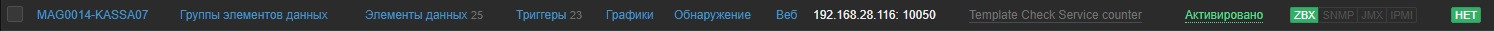

        Добрый день. Скидываю, что просили.
          Остальные скриншоты
            Увидел не большой недочет "тип информации" указал "log"
            Но нечего не изменилось
            А вообще где смотреть то возвращенный лог?
            В "последних данных" этот элемент данных даже не появляется.
