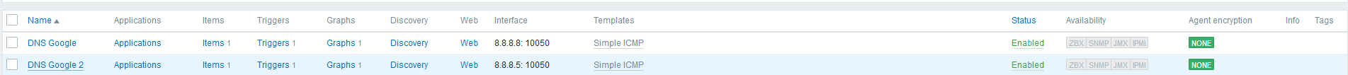

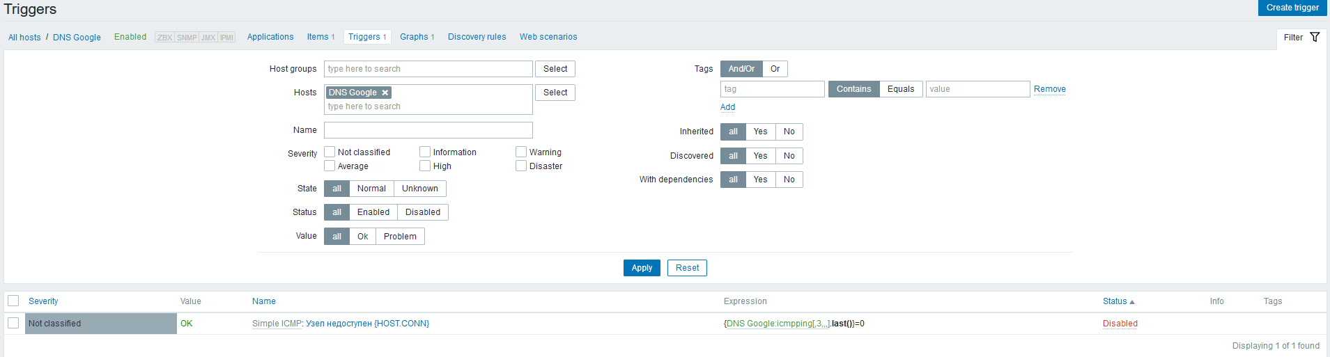

    Здравствуйте. Я создал два хоста.
    DNS Google 8.8.8.8
    DNS Google 2 8.8.8.5
    Где второй нужен для проверки того, что он не доступен.

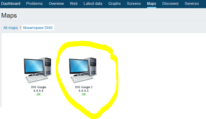

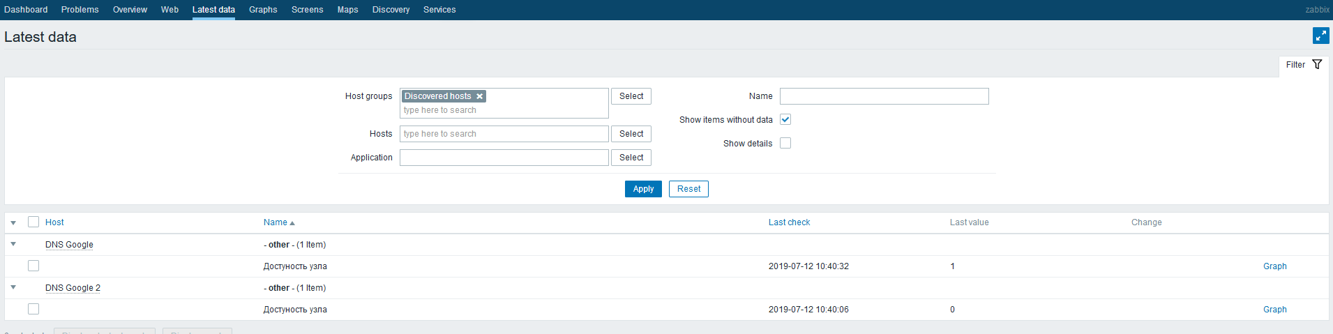

    Я повесил на него триггер ICMP, что проверять доступность. В мониторинге в первом DNS возвращается 1, во втором 0, что получается корректно. Но вот в картах, второй DNS горит зеленым и пишет ОК, что не есть верно.
    В чем может быть проблема ?

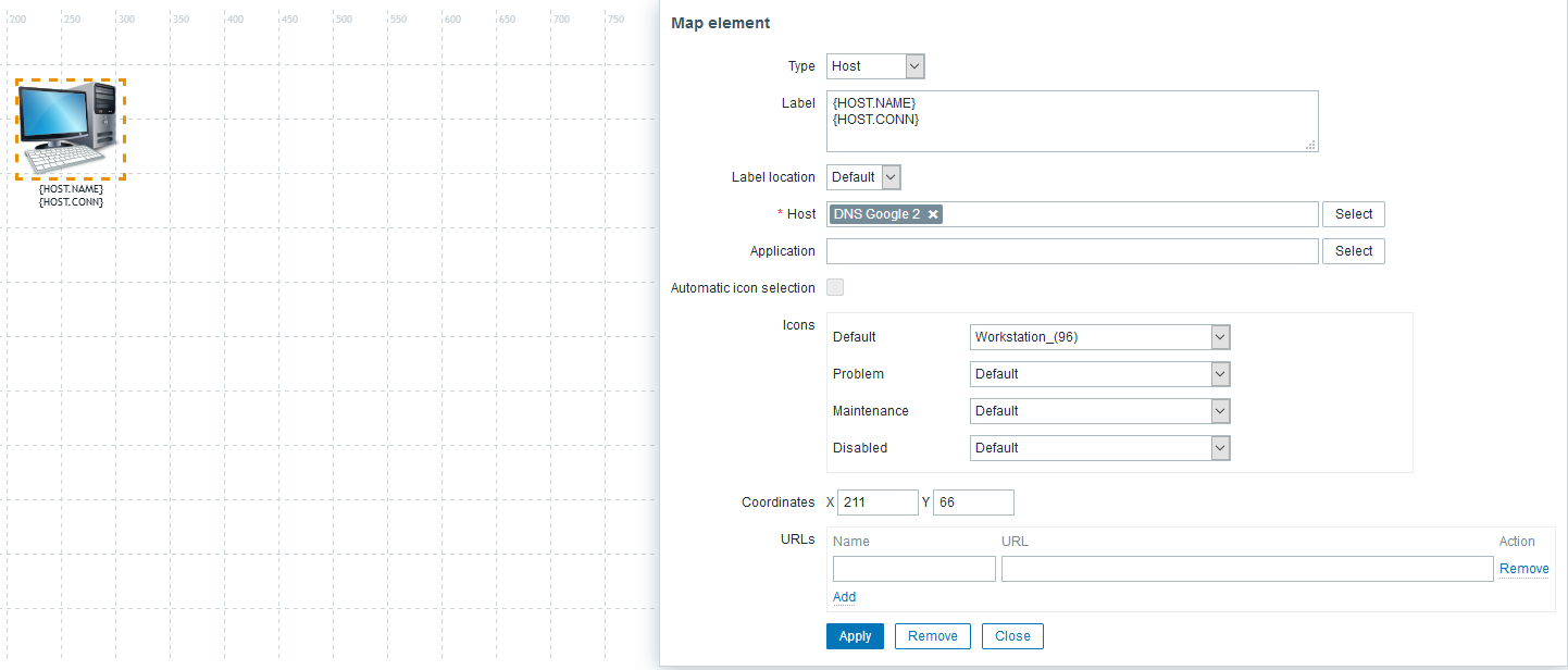

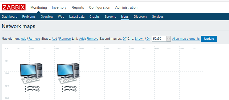

    Как подпись у ярлычков на карте организована? У одного и второго
      Есть ли вообще триггер для DNS Google 2 ?
        nik.kgn, через макросы.
        Evgeniy, есть.
          Посмотрите в свойствах объекта на карте откуда он берет состояние.
            Если я верно Вас понял, то вроде бы всё корректно.

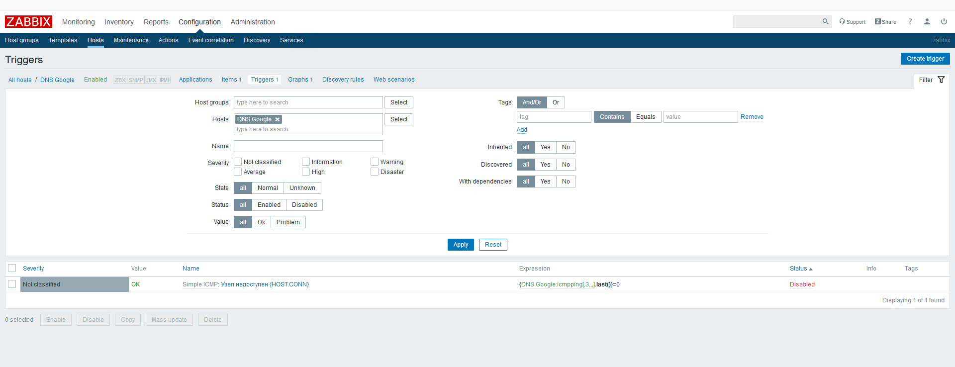

              Originally posted by Andrei9385 View Post
              Evgeniy, есть.
              Покажите. В скриншоте выше только триггер от первого хоста, причем отключенный.
                Может я чего тогда не понимаю. Подскажите где это? Так как это я делаю только первый раз, учусь.
                  Configuration - Hosts - DNS Google 2 - Triggers
                  Должен быть активный триггер типа
                    Благодарю. Он выключен. Кликнул по нему, стал активным. Но карта не изменилась. Может быть нужно обождать немного.
                      Кстати, этот бы вопрос поглубже ковырнуть. Потому что если Заббикс рисует "ХОРОШО" на ВЫКЛЮЧЕННЫЙ триггер, то это мягко говоря очень неверно.
                        По прежнему рисует ХОРОШО) Что же не так ? Какую еще информацию я могу Вам предоставить?
