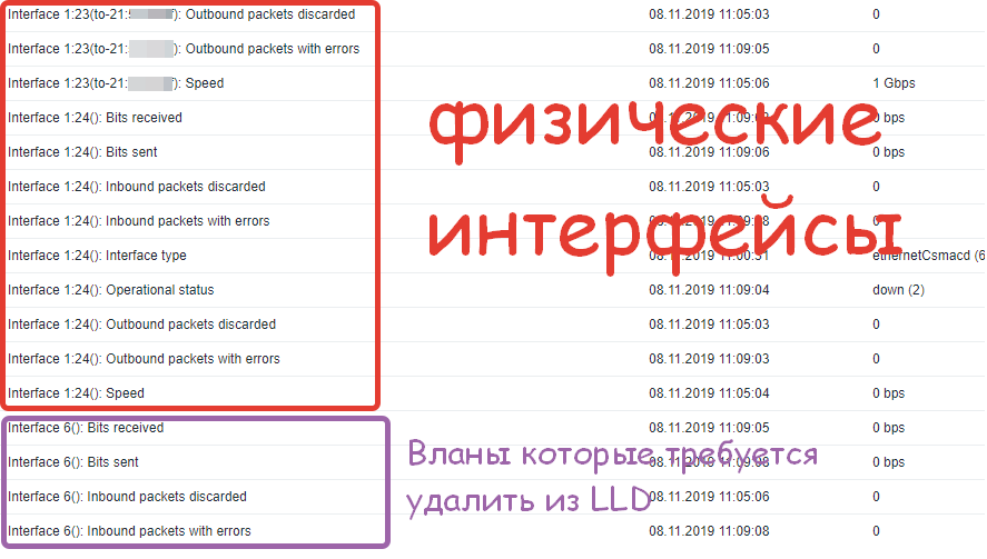

    Здравствуйте гуру Zabbix'а! Подскажите в чем может быть загвоздка. Требуется из LLD убрать обнаружение вланов на свитче. Выглядят они вот так:
    Interface 50(): Speed
    Interface 194(): Bits received
    Обычные интерфейсы выглядят вот так:
    Interface 1:1(ESXi-VH01): Speed
    Interface 1:2(noname): Bits received
    Когда применяю регулярное выражение: ^Interface\s+\d+\(\)
    В тесте регулярки все работает нормально, но как только его добавляю, сразу выпадают и вланы и нормальные интерфейсы. На всех тестах регулярок, все отрабатывает нормально.
    Когда использую аналог: ^Interface[\r\n\t\f\v ][0-9]+\(\)
    на тестах так же все нормально, но ни один интерфейс не выпадает из наблюдения.

        Так скорее всего и оказалось. Использовал регулярку только для номера порта и все стало отрабатывать корректно.
        Актуально для: D-Link DGS3100TG ST т.к. он создает кучу интерфейсов с вланами, но не умеет корректно отдавать с них инфу кроме Имя и Дескрипшна
        Решение проблемы:
        Зайти в требуемый шаблон (у меня для каждого типа свитчей в Core и Distribution свои шаблоны) - Правила обнаружения - и добавить в фильтры: {#IFNAME} совпадает
        [1]\:([0-9][0-9]{0,1})
