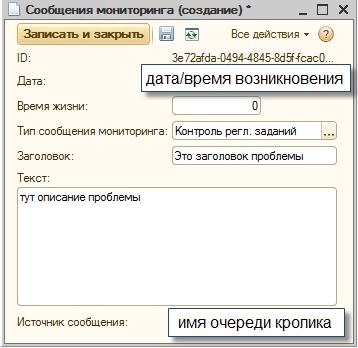

    Какая задача: Есть самописная система с выводом алертов с 1с на отдельном экране. В качестве интерфейса обмена данных есть api.rest. Заказчик хочет узнать если возможность сделать вывод алертов из заббикса в эту систему 1c. От заббикса нужно имя очереди, описание ошибки и факт того, проблема есть или это ее устранение. Форма выше - это текущая структура данных одного уведомления. В идеале хотят чтобы сам zabbix при необходимости скидывал данные о появившейся проблеме, которую 1с бы забирала.
    Click image for larger version  Name:	upload.png Views:	0 Size:	28.6 KB ID:	391003
    1. На текущий момент есть мысли подумать о curl с последующим парсингом данных
    2. использовать api, но в таком случае не избежать многочисленных запросов.
    3. скриптом выдрать данные напрямую из БД
    Вопрос: хочу все таки прибегнуть к api, но пока не понятно как автоматизировать процесс, чтобы данные дергались по инициативе заббикса и отправлялись в 1с
