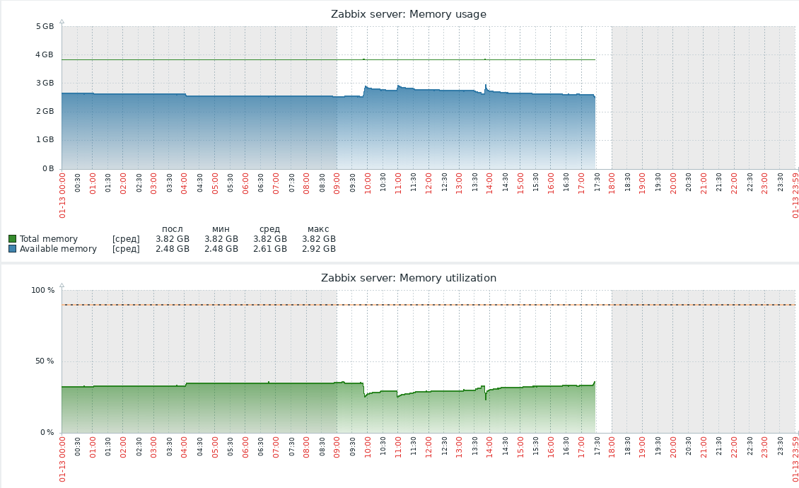

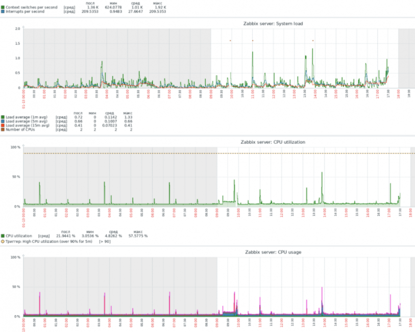

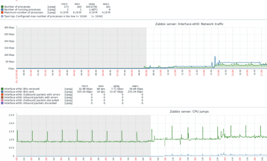

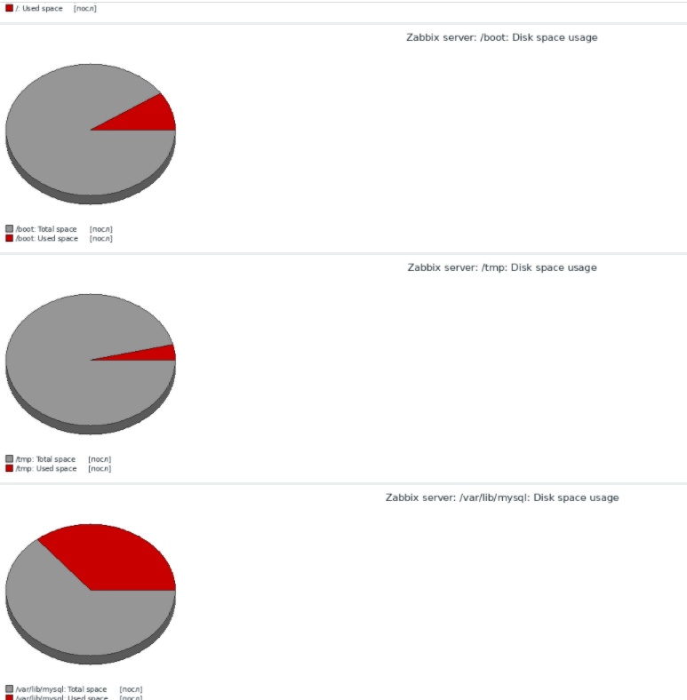

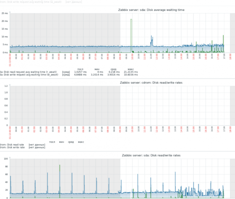

      #17
      Я затрудняюсь сказать однозначно, почему сервер с такой задержкой отвечает на запросы агента. Пока понятно лишь, что проблема, вероятно, на стороне сервера: раз раньше проблем не замечалось, то все агенты в тот же самый тайм-аут по умолчанию отвечать серверу успевали, а вот сам сервер отвечать на запросы агента не успевает.
      Не помешает посмотреть на график загрузки сервера Zabbix из стандартных шаблонов (занятость внутренних процессов и занятость процессов по сбору данных). Ну и стандартные - хватает ли основных ресурсов (CPU Usage, RAM, disk space, etc.).
      А не может ли быть такого, что при обращениях со стороны агента сервер пытается для каких-то целей отрезолвить его IP-адрес, и секунд на 5 задумывается, ожидая ответа от DNS?
      Скажем, не настроена ли у вас авторегистрация агентов? Или (хотя и маловероятно) локальный фаервол на сервере логирует все входящие запросы, пытаясь сразу отрезолвить исходящий адрес в имя? Или ещё что-нибудь в таком роде?
        #18
        Спасибо !
