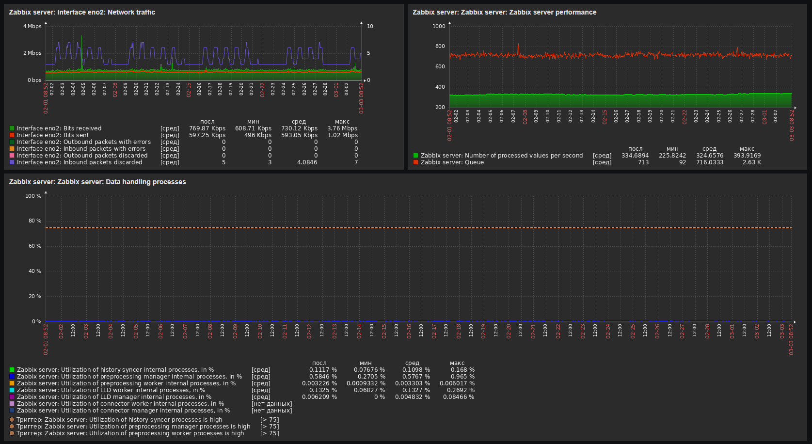

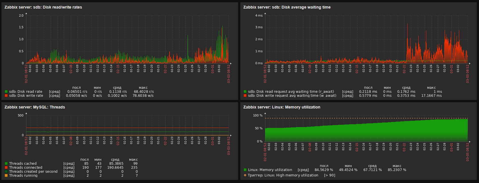

    Подскажите пожалуйста что надо сделать, чтоб снизить нагрузку на zabbix: имеется сервер с двумя(в зеркале) SSD дисками, и оперативной памятью 100ГБ. На данный момент оперативная память занята на 90%, размер БД 200ГБ.
    Также начал замечать, что некоторые оповещения в телеграмм приходят с опозданием на пол дня. Ранее пытался настроить некоторые параметры такие как: internal processes, syncer internal processes, escalator и др. В окончательном итоге не смог найти необходимые значения для корректной работы. Прошу помочь разобраться с параметрами и снизить нагрузку нагрузку на сервер. Не думаю что при небольшом количестве (32 000) активных элементов данных, расходуется столько памяти ОЗУ.
    Ниже параметры zabbix сервера и БД Mysql которые менялись, для более понятной ситуации.

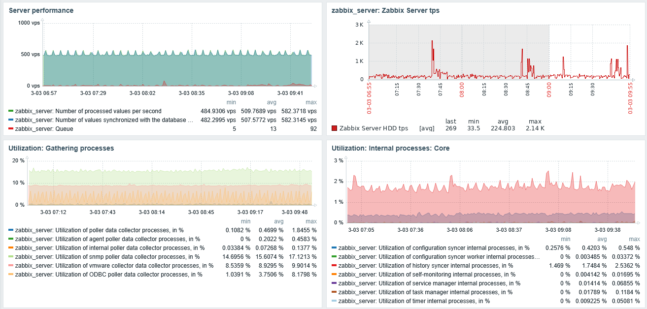

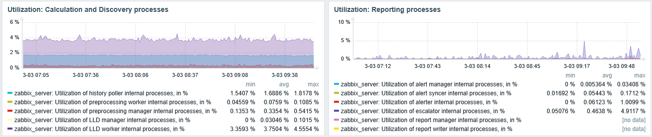

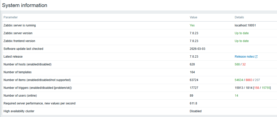

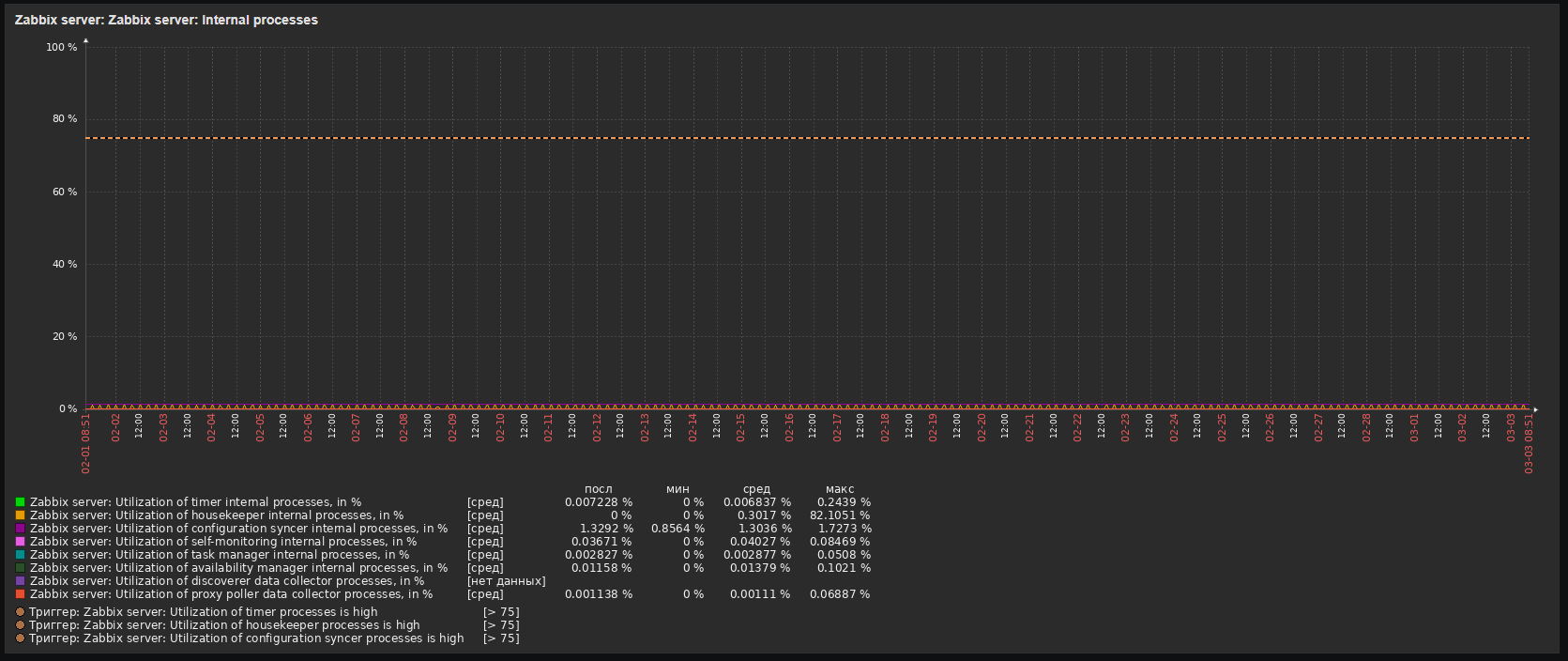

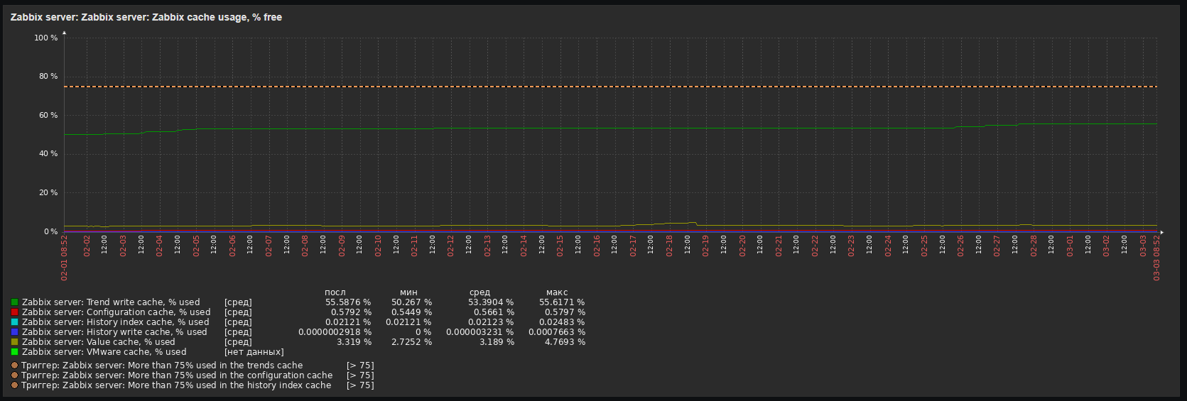

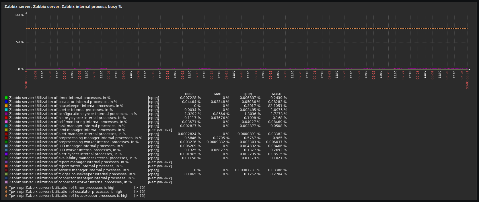

    Ну вот смотрите - у вас сервер, по вашим же словам, имеет 100 гигабайт RAM, при этом из них только под один кэш MySQL выделено 70, и только под один кэш конфигурации Zabbix выделено ещё 10. Т.е. только под эти два кэша у вас уже жёстко зарезервировано 80% RAM, под всё остальное (сама операционка, все процессы Zabbix, все остальные кэши) остаётся 20 GB. Подозреваю, что из-за перерасхода ресурсов, выделенных серверу Zabbix (в первую очередь - память и количество серверных процессов различных видов) получается обратный эффект: этих ресурсов недостаёт на самое нужное.
    Я не специалист по СУБД, в этом отношении ничего не посоветую (в принципе, иметь большой кэш для СУБД - это нормально).
    Но вот в отношении конфигурации сервера Zabbix...
    У нас с вами более-менее подобные по нагрузке и по версии Zabbix серверы (см. скриншоты). Правда, у меня используется другая СУБД (PostgreSQL), но не думаю, что это здесь принципиально.
    Но у нас проблем с производительностью нет.
    Просто привожу свои данные для сравнения.

    Реальная статистика сервера - на скриншотах.

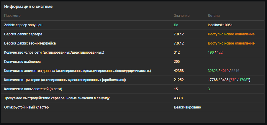

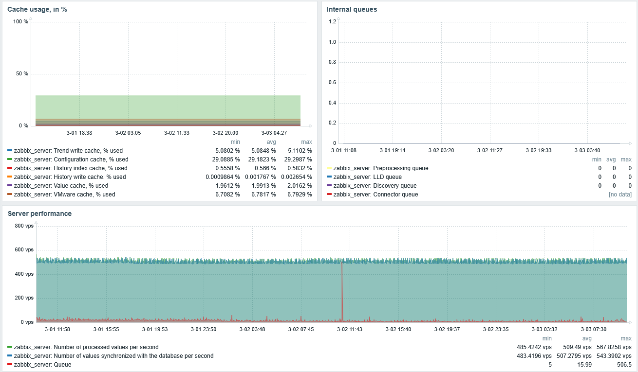

            Версия Zabbix 7.0.12
            >>слишком большое количество процессов (вам реально нужно 400 препроцессоров и 300 SNMP поллеров?).
            Думаю что нет
            И я согласен с вами полностью, еще ранее были проблемы с торможением самого сервера и задержкой опросов хостов. В связи с этим, методом поиска ответов в интернете, играл с параметрами. Что-то получилось, но также и другие проблемы начали возникать. Поэтому пишу на форуме, чтоб помогли сориентировать, что необходимо изменить.
            Также приложил скрины графиков, для более лучшего понимания
Name:	Screenshot 2026-03-03 095413.png
Name:	Screenshot 2026-03-03 095657.png
Name:	Screenshot 2026-03-03 095748.png
                      Да, вижу что неправильно выставленные параметры привели к обратному эффекту. Посмотрел все скриншоты вашего Zabbix сервера, и действительно, нагрузки более менее одинаковые(прикрепил дополнительно скрин статистики), даже сервер похож, у меня HPE ProLiant DL360 Gen9.
                      Что касается параметров zabbix_server.conf, попробую выставить похоже параметры как у вас, да и в принципе, понял что необходимо поправить. С СУБД да, необходимо будет продумать дальнейшие действия. но это уже после того, как стабилизирую используемые ресурсы и обновлю Zabbix сервер.
                      Kos, еще раз, спасибо вам большое за помощь, в очередной раз помогли и сориентировали.
                      Также благодарю всех, кто помог советами на что стоит обратить внимание
