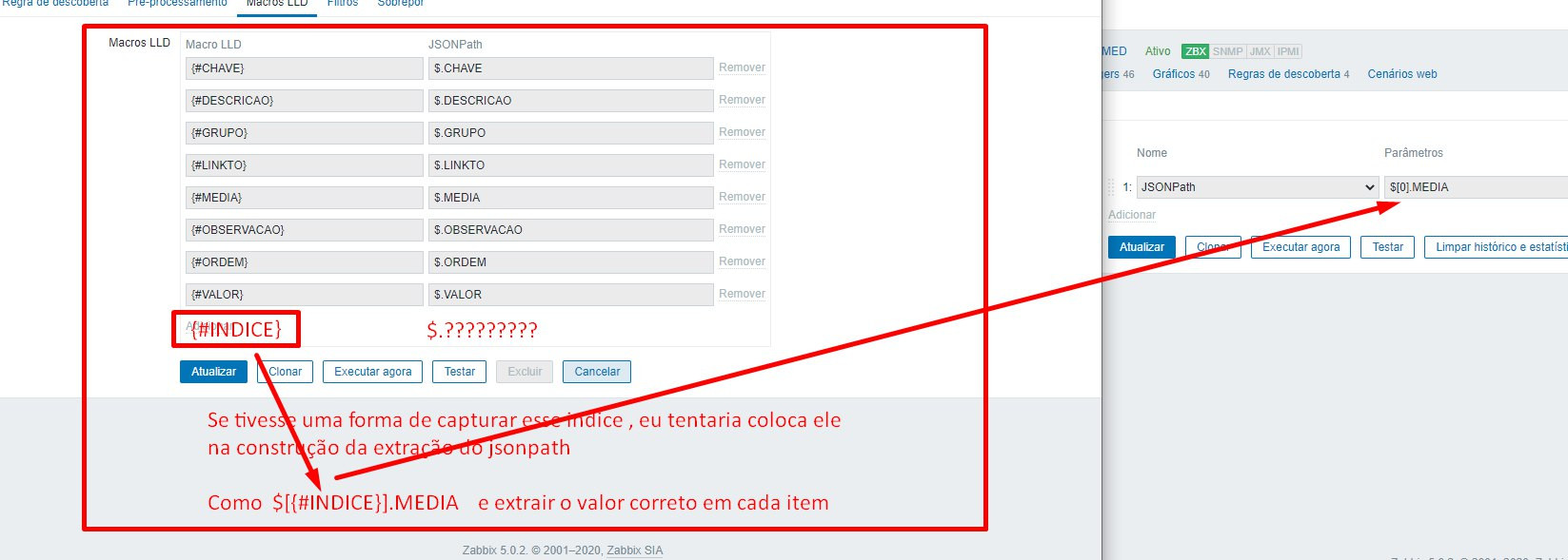

    Meu prototipo de item deve ficar assim no final , notem que com indice [0] ele consegue identificar bem o valor , do jeito que eu preciso , mas como gerar ele dinamicamente
Name:	lld macros.jpg
    Aqui começa a saga , estou tentando de alguma forma extrair esse indice do array e poder usar ele como LLD macro , mas sem sucesso

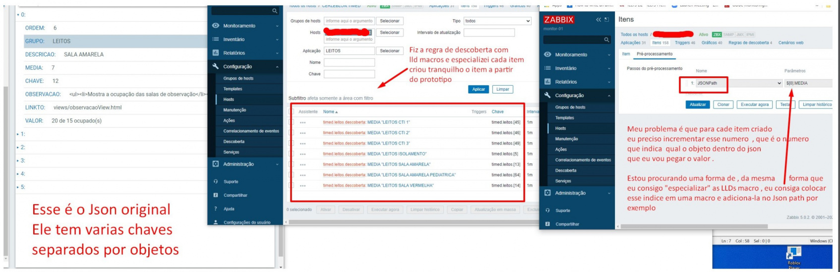

Name:	Tela com o panorama.jpg
    Aqui o panorama geral com os dados , para encontrar uma maneira de fazer isso .

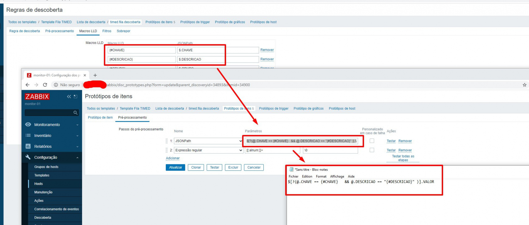

          Boa tarde ,
          Estou voltando aqui para dar um feedback
          Conseguir realizar o que precisa
          • Nas macros LLD cada par Chave : valor foi colocado em uma Macro LLD
          • Nos prototipos de items , foi feita uma procura como no exemplo abaixo onde para obter valor de uma terceira chave , eram utilizadas outras duas . O retorno do que está entre colchetes conseguia retornar o indice correto e assim compor o jsonpath correto .
          Manobra dificil de abstrair num primeiro momento , mas que funcionou sem problemas .
