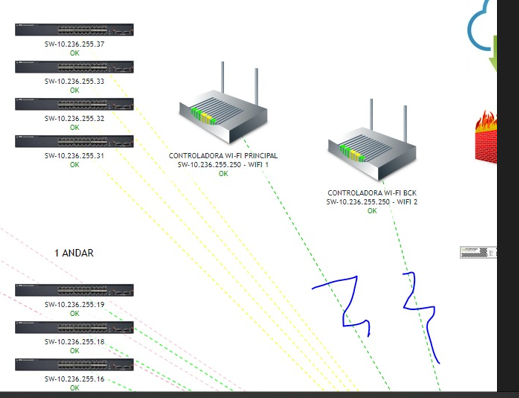

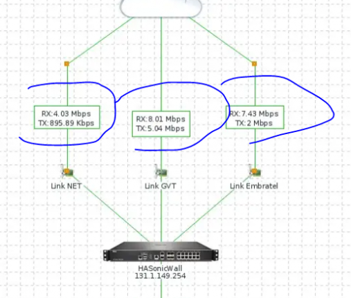

    Queria colocar no mapa o tráfego em tempo real entre 2 HOST

    • josju
      josju commented
      não achei nada referente ao assunto no link, acho que é algo simples...mais ta didficil achar materia...a amaioria quer cobrar algo $$$

    • solution
      • Jun 2020
      • 272
      Tente o uso de Macros em Label.
      Neste link tem alguns exemplos.
      Learn how to create interactive Zabbix network maps that can show link traffic utilization and change the color of the link if there are some problems.
      Dá uma lida, talvez ajude.

      • josju
        josju commented
        obrigado, ta quase, consegui colocar a latência, vamos chegar lá. rsrsrsr
