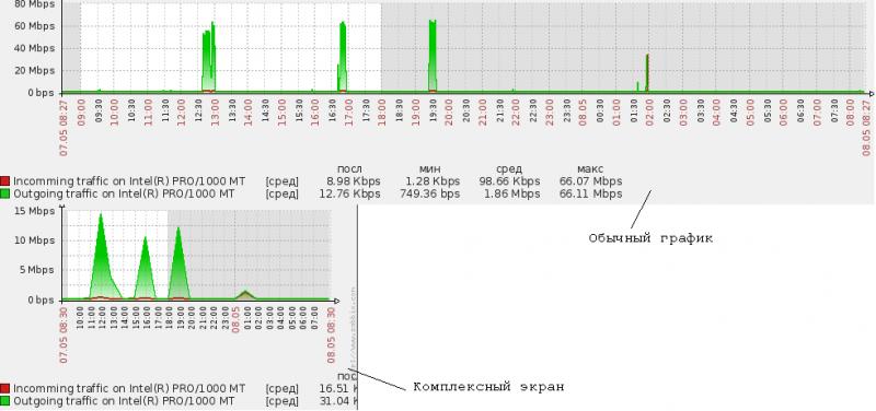

    Всем доброго времени суток!
    Заметил, что существует разница между отображением обычного графика и отображением этого же графика на комплексном экране. Например, сильно различаются максимумы - значения на комплексном экране почему-то сжимается в 2 или 4 раза + меняется форма линии. В итоге, отображение на комплексном экране частично отображает тенденцию, но не реальность.
    В чем может быть проблема? Это неправильная настройка или баг (пропорции графиков соблюдены, т.е. если обычный график 300х100, то и на комплексном экране выставлено такое же разрешение)?
    Заранее спасибо.

    Скорее всего из- за того что график на комплексном экране в 3 раза уже чем обычный, естественно он усредняется. Настройки width & height графика ни на что не влияют, высота учитывается при отрисовке обычного графика, а ширина вообще нигде не используется, на сколько я знаю.

      Тогда получается, что толку от комплекмных экранов ноль, если им верить нельзя. По идее должна просто картинка масштабироваться, а не усреднение данных, по которым строится график.

        График на комплексном экране - данные с трендов.
        На обычном графике данные с истории.
        Почему так и есть ли это плохо - нужно разбираться.

          И еще - ширина графика (в пикселах) прямо влияет на выбор источника данных.
          Там довольно замысловатая формула.
          Можете это проверить меняя ширину окна бразузера и выбрав период отображения графика приблизительно 2-3 дня.

            там на графике видно откуда данные взялись, написано мелко сереньким в нижнем правом углу картинки

              Спасибо за подсказку, дьявол кроется в деталях (очень мелких).
