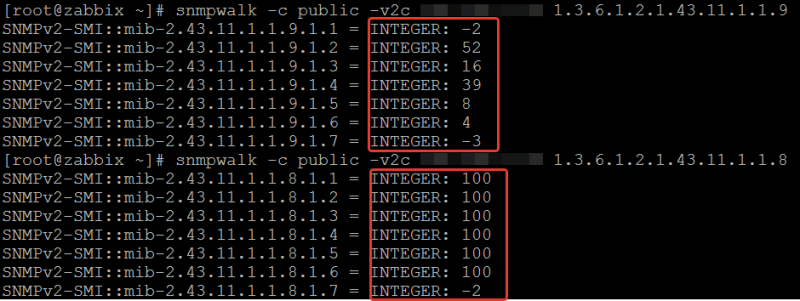

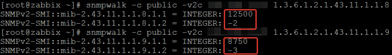

          Расписываю мониторинг расходных материалов (тонер-картриджи, фьюзеры и т.д.) оргтехники (принтеры, МФУ), в частности HP, Kyocera.
          Во вложении основной шаблон с OID для этих целей. Он хоть и называется HPsupply, но подходит и для Kyocera (3040, 3540, 3560, 6035 и т.д.)
          Нам нужны вот эти OID:
          1.3.6.1.2.1.43.11.1.1.7
          1.3.6.1.2.1.43.11.1.1.8 - выводит все расходники по максимальному значению
          1.3.6.1.2.1.43.11.1.1.9 - выводит все расходники по оставшемуся количеству
          В варианте на скриншоте МФУ от Kyocera ч/б поэтому значений мало (тонер и бункер для отработки)
          В дугом скриншоте уже цветной принтер, значений побольше (4 тонера, фьюзер, лента переноса). В этом случае максимальные значения за 100% взяты.
          Ну и так далее.

            Т.е. я правильно понимаю, что третья таблица (...1.1.9) выдаёт для каждого ресурса текущее оставшееся количество, вторая (...1.1.8) - максимальное значение для каждого из них, а первая (...1.1.7) - что?
            И где видно, какой элемент таблиц какому именно ресурсу соответствует - как раз в первой таблице?
            • dezhnevo
              • Sep 2018
              • 91
              Вы правильно поняли. Дело в том, что каждое устройство/группа устройств определяет количество расходных материалов по разному. Какое-то отталкивается от отпечатанных страниц и сравнивает его с заложенным ресурсом производителя, как в первой таблице, где приводится пример Ч/Б устройства (Kyocera) с ресурсом тонера 12500 страниц. (вывод oid .....1.8) Число 8750 это количество отпечатанных страниц, соответственно разница и есть количество оставшихся. В триггерах все это приводится в процентный вид. Во втором примере - это цветное устройство HP. Расходники этого вендора устроены по другому (блочная замена - тонер+фотобарабан, коротрон, лезвие, чип.... Все в одном узле. У Kyocera все устроено по другому, тонер-бокс идет отдельно от других узлов), поэтому значения выводятся и считаются по другому. В моем примере (таблица 2) все расходники сразу взяты за 100% и устройство само определяет какой процент, какого ресурса остался. Посмотреть какое значение за какой параметр отвечает не всегда возможно. Если OID 1.3.6.1.2.1.43.11.1.1.6 выводит 16-ричные значения и не пишет "black", "cyan" и т.д., то смотреть только в web-интерфейсе устройства. Все устройства ведут эту статистику. Или распечатать страницу с расходными материалами.
