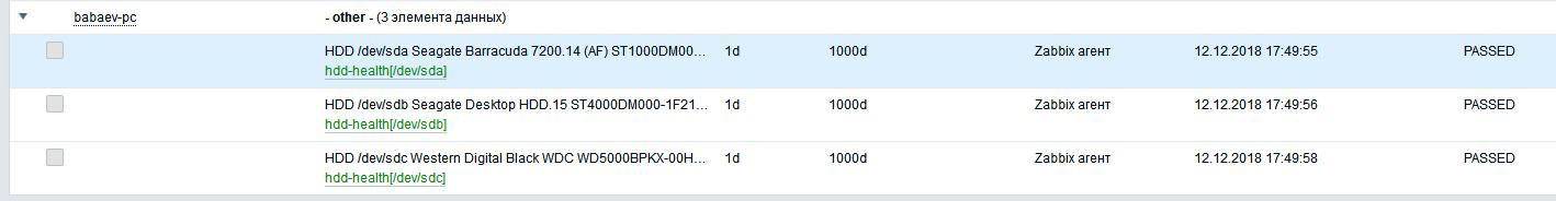

                      После некоторых мучений с освоением cmd и bat, сделал то что хотел.
                      Для желающих выкладываю результат:
                      Добавляем в конфиг агента:
                      UserParameter=hdd-discovery, C:\zabbix\smartmontools64\hdd-discovery.bat
                      UserParameter=hdd-health[*], C:\zabbix\smartmontools64\hdd-health.bat $1
                      Создаем правило низкоуровневого обнаружения:
                      Имя - HDD-discovery
                      Тип - Zabbix-агент
                      Ключ - hdd-discovery
                      Фильтр - {#HDD_NAME}
                      Создаем в этом правиле прототип элементов данных:
                      Имя -HDD {#HDD_NAME} {#HDD_VENDOR} {#HDD_MODEL} {#HDD_TYPE} {#HDD_SERIAL} {#HDD_SIZE} heath
                      Тип - Zabbix-агент
                      Ключ - hdd-health[{#HDD_NAME}]
                      Можно еще прототип триггеров:
                      Имя - HDD {#HDD_NAME} health
                      Выражение проблемы - {HDD.State:hdd-health[{#HDD_NAME}].str("FAILED!")}=1
                      Выражение восстановления - {HDD.State:hdd-health[{#HDD_NAME}].str("PASSED")}=1
                      Результат примерно такой:
                      Click image for larger version  Name:	hdd health.JPG Views:	1 Size:	49.8 KB ID:	370613
