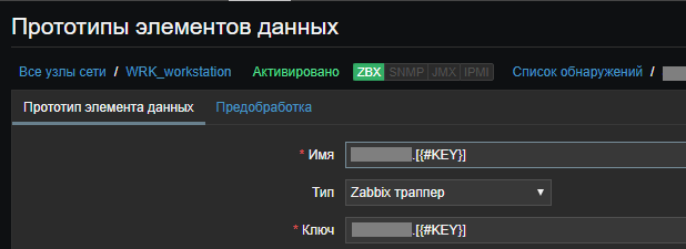

      С самого начало, основная идея заключалась, просто автоматически создать метрики (items). Поэтому было применено LLD обнаружение.
      Zabbix агент дергает скрипт, который в виде JSON выдаёт ключи
      {"data": [
      {"{#KEY}": ".WRK_workstation.Server_test.cpu_percent", "{#VALUE}": 0.0},
      {"{#KEY}": ".WRK_workstation.Server_test.cpu_percent_total", "{#VALUE}": 0.0}
      Прототип элементов данных с типом zabbix траппер, который автоматически формирует все ключи (items).
      Обнаружение срабатывает без проблем, но сами метрики, создаются с квадратными скобками.
      Это критично. Потому что на стороне zabbix sebder, передаваемые параметры квадратных скобок не имеют
      В итоге получается, что параметры есть, но значения по ним прийти не могут
        {"data": [
        Как хотите. Можете и без квадратных скобок, если так уж категорически их не желаете. Это ж от ваших правил обнаружения зависит: какие прототипы настроите, такие айтемы и создадутся. Но обычно при LLD с квадратными скобками проще и удобнее: до них - какая-то константа, специфичная для этого правила обнаружения, а внути квадратных скобок - некая переменная величина, вместо которой подставляется значение из полученного макроса.
        Только скромно замечу, что в данном вашем примере значение макроса {#VALUE} в процессе LLD не используется.
        Я не очень понимаю, как вы собираетесь присылаемый JSON разбивать по отдельным значениям для разных айтемов.
        Я уже сказал, что проще, раз уж вы все эти значения генерируете скриптом, форматировать их не в JSON (требующий парсинга на стороне сервера), а в такой формат, который непосредственно понимается утилитой zabbix_sender. Скажем, следующий фрагмент можно просто скормить этой утилите в её stdin:
        - t1.WRK_workstation.Server_test[cpu_percent] 7.4
        - t1.WRK_workstation.Server_test[cpu_percent_total] 2.5
        - t1.WRK_workstation.Server_test[memory_percent] 5.9
        - t1.WRK_workstation.Server_test[memory_rss] 100
        В случае же пересылки JSON-а Вам нужно каким-то образом настраивать парсинг этого JSON-а на серверной стороне.
        Я пока что знаю только один способ: принимать этот JSON как значение отдельного айтема с типом "Text", а нужные айтемы оформлять как зависимые от него (dependent) с правилами парсинга, прописанными для каждого айтема в его правилах препроцессинга (что для айтемов, создаваемых с помощью LLD, довольно трудоёмко). При этом совсем не обязательно, чтобы в исходном JSON-е какие-то строки в точности совпадали с ключами айтемов (посмотрите хоть в примерах препроцессинга для JSON-а, что ли).
        Если Вы делаете как-то по-другому - расскажите, с удовольствием поучусь.
          Именно так и хочу, у меня почти получилось, метрики (items) создаются в правильном виде, но только со скобками []. Были попытки через предобработку их "срезать", применить регурярное выражение, всё равно они остаются в ключах
