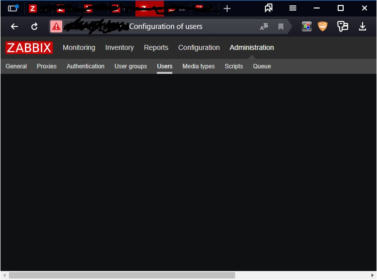

    Доброго времени суток.
    После перехода на 4.4.0 столкнулся с неприятной ситуацией: при попытке зайти в профиль пользователя получаю пустой экран:
    при этом в логе апача наблюдаю такую ошибку:
    PHP Fatal error: Uncaught Error: Call to undefined function getUserFormData() in /usr/local/www/zabbix/users.php:279
    а при попытке зайти в свой профиль:
    PHP Fatal error: Uncaught Error: Call to undefined function mime_content_type() in /usr/local/www/zabbix/include/sounds.inc.php:27\nStack trace:\n#0 /usr/local/www/zabbix/app/views/administration.user.edit.php(371): getSounds()\n#1 /usr/local/www/zabbix/include/classes/mvc/CView.php(231): include('/usr/local/www/...')\n#2 /usr/local/www/zabbix/include/classes/core/ZBase.php(406): CView->getOutput()\n#3 /usr/local/www/zabbix/include/classes/core/ZBase.php(158): ZBase->processRequest(Object(CRouter))\n#4 /usr/local/www/zabbix/include/config.inc.php(33): ZBase->run('default')\n#5 /usr/local/www/zabbix/zabbix.php(21): require_once('/usr/local/www/...')\n#6 {main}\n thrown in /usr/local/www/zabbix/include/sounds.inc.php on line 27
    Кто-нибудь уже с таким сталкивался? Куда копать?

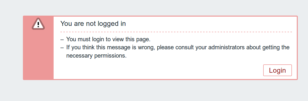

    Я вообще войти не могу не под кем.
    В некоторых браузерах остался залогинен, все работает, но стоит разлогинеться, больше не пускает, происходит логин и высвечивается надпись сразу
    You are not logged in
    • You must login to view this page.
    • If you think this message is wrong, please consult your administrators about getting the necessary permissions.

        чистил, даже браузер в режиме инкогнито имеет такую же проблему.
        с телефона та же проблем, хотя с него никогда не входил.
        те пользователи, что были ранее залогинены - работают.
        стоит хоть раз разгонится и далее при входе эта же ошибка.
        на любом новом пк и браузере, где вход ранее не был выполнен - то же самое, логинишься и сразу получаешь это окошко...
        пробовал создать нового пользователя, при его логине получаю тоже самое...
        Click image for larger version  Name:	122321.png Views:	0 Size:	27.1 KB ID:	388936
        при нажатии на Login кидает на ввод loggin\pass - далее опять на это окно...

          Проблема в 4.4.1
          откатил веб морду к 4.4.0 и проблема сразу ушла
          на этом пакете ошибка
          zabbix-frontend-php_4.4.1-1+xenial_all.deb
          с этим все ок
          zabbix-frontend-php_4.4.0-1+xenial_all.deb
          версия базы сервера благо на 4.4.0 и 4.4.1 одинаковая = required mandatory version: 04040000

                        Итого, как оказалось функция getUserFormData() волшебным образом испарилась из файла forms.inc.php
                        Замена данного файла из исходников версии 4.2.7 ситуацию исправило, но осадочек-то остался.
                        Куда про этот баг писать?
                        • Afteam
                          • Feb 2011
                          • 34
                          Вторая ошибка "Call to undefined function mime_content_type()" исправляется установкой пакета php73-fileinfo-7.3.11
                          Интересно, а как оно до этого работало?...
