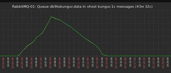

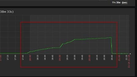

    Мониторинг очереди данных RabbitMQ
    В работе используется RabbitMQ. Данные ходят и все хорошо, но проблема в том, что иногда случается, что данные копятся, но с очереди не разбираются и это крайне плохо(смотрим картинки. График - когда случается проблема. График-2 все нормально )
    Хотелось бы в случаях, когда очередь не разбирается какое то время и растет количество сообщений повесить триггер, который бы об этом оповещал. Данные собираются трапером.
    Пока что на ум пришло только {rmq01.netsrv.pw:rabbitmq.queue.messages[kungur.1c,db9tokungur.data].count(300,50,gt)}=4, но по документации пишется что функция должна отрабатывать по принципу количество значений за последние 5 минут, которые больше '50' и только после 4-х проверок если значение удовлетворяет условию должен срабатывать.
    На деле срабатывает почти сразу если сообщений в очереди становится больше 50.
    Главное условие чтобы увидеть если в течение 20 минут наблюдается аномальный простой с сообщениями то слать уведомление.

      min и max как и count не совсем те выражения, что необходимы. Оно не позволит выявить проблему именно "застоя" т.к. сообщения могу перестать отправляться и при меньших количествах. Похоже нужно делать какое то сложное выражение чтобы исполнялось 2 из 3 условий и только потом шло уведомление...
      Основная задача задумана как "Ненулевое количество сообщений в очереди в течение 20 минут и более.
      Алерт: "%queue_name% - сообщения находятся в очереди более 20 минут"
