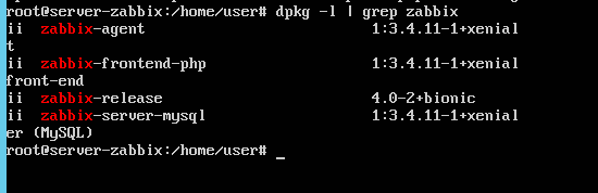

    Покажите вывод
    rpm -qa | grep zabbix

      Originally posted by exesition
      Покажите вывод
      Какой такой rpm? Это же Убунта, а не rh derived или suse . Нужно:
      dpkg -l | grep zabbix

        вот Click image for larger version

          Так у вас в кеше пакеты старой версии. Обновлен только 1.
          Нужно очистить кеш и перед установкой проверить все ли пакеты обновились а потом уже ставить обновления zabbix пакетов

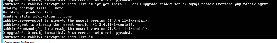

            Поправил файл с ссылками на репозитории "
            "В файле /etc/apt/sources.list.d/zabbix.list должны быть строчки:
            deb http://repo.zabbix.com/zabbix/4.0/ubuntu xenial main
            deb-src http://repo.zabbix.com/zabbix/4.0/ubuntu xenial main
            Строчки с версиями 3.4 удалить. "
            и нифига..
