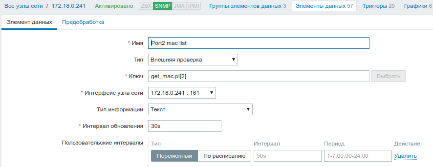

    Возникла необходимость мониторить наличие маков на access портах коммутаторов, попытался сделать по мануалу с хабра: https://habr.com/ru/post/128439/
    Но что-то не получается, если запустить скрипт вручную, то создается файл с маками на портах
    cat /tmp/172.18.0.241-getmac.tmp
    5;00:0e:5e:08:86:8a
    2;f8:f0:82:02:60:cb
    Добавляю данные в настройках узла на нужном порту:
    Но никаких данных не получаю, а файл в /tmp имеет вид 2-getmac.tmp с пустым содержимым.
    Может кто-то реализовывал данную функцию другим способом ?
    Версия zabbix 4.2, ос ubuntu 18.04

    Судя по всему, скрипт не дописан в полной мере, что бы сопоставлять mac адрес с конкретным номером порта.
    Он сопоставляет по OID который нужно сопоставить с другим OID который будет соответствовать OID интерфейса. В нынешнем виде скрипта часть сопоставлений нужно делать самостоятельно.
    (где-то в определениях могу ошибаться)
    Брать нужный OID из этого вывода
    snmpwalk -c public -v 2c hostname .1.3.6.1.2.1.31.1.1.1.1
    Сопоставлять его с этим выводом
    snmpwalk -c public -v 2c hostname .1.3.6.1.2.1.17.1.4.1.2
    И именно цифру в конце второго вывода нужно подставлять как "порт" в "ключ"
    Пример ключа:
    mac-get.pl["{HOST.CONN}","108"]
    где "108" промежуточный ID порта, взят мной для примера.
    Все команды для работы и анализа:
    Интерфейсы
    id интерфейсов
    Маки
    snmpwalk -c public -v 2c hostname .1.3.6.1.2.1.17.4.3.1.1
    id интерфейсов для маков
    snmpwalk -c public -v 2c hostname .1.3.6.1.2.1.17.4.3.1.2
    hostname нужно менять на имя или ip нужного свича.
