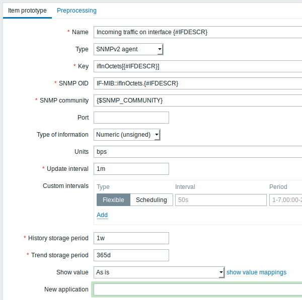

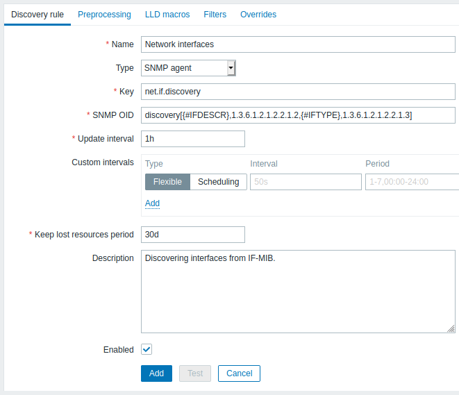

    Доброго дня, коллеги!
    Начал разбираться с Zabbix. Возник вопрос по документации.
    В разделе по низкоуровневому обнаружению http://www.zabbix.com/documentation/...very/snmp_oids есть пример в котором для SNMP Oid используется макрос.
    Когда я так делаю, то у меня в макросе содержится имя интерфейса который в oid, разумеется, не преобразуется. Чтобы оно работало мне приходится использовать макрос {#SNMPINDEX}
    Как правильно понять приведённый пример, чтобы его можно было использовать?

    Похоже на опечатку, на которую Вы обратили внимание. В поле SNMP OID, конечно, должен быть макрос {#SNMPINDEX}. Это в поле Key может быть {#IFDESCR} или какой-нибудь {#IFNAME}.
    Напишу баг-репорт, чтобы поправили документацию.
    Дополнено: ZBX-18329.

      А то я засомневался. В блоге и в официальных гайдах и начиная с древних версий именно значение используется в поле SNMP OID.
      Хотя есть некоторая надежда, что именно по значению можно каким-то образом извлечь ключ.
      Это решило бы проблему с переиндексированием интерфейсов со стороны оборудования - имя обычно всегда одинаковое, а вот индекс может и поменяться.

        В английской версии документации везде поправили. Надеемся, что и русскую версию тоже вскоре исправят.
