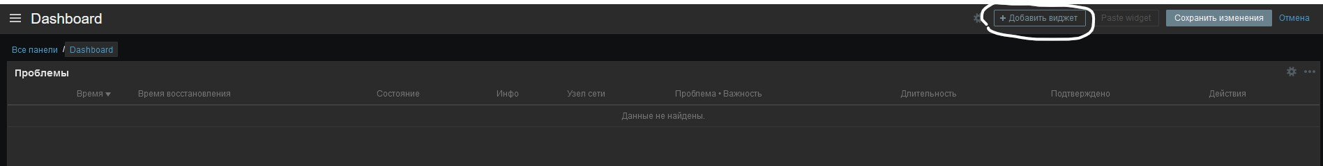

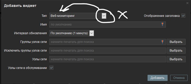

    При добавлении виджета в панели управления на списке "Тип" невозможно нажать на кнопку раскрытия списка. Раскрыть список можно нажатием на текст. Ошибка не критичная.

    Забавный глюк. Подтверждаю, с уточнением: проблема имеет место только для русского языка интерфейса, с английским языком всё в порядке (другие языки не пробовал).
    Та же версия 5.0.3 (SLES 15 sp2).
    Update: отписал [баг-репорт|https://support.zabbix.com/browse/ZBX-18393].
