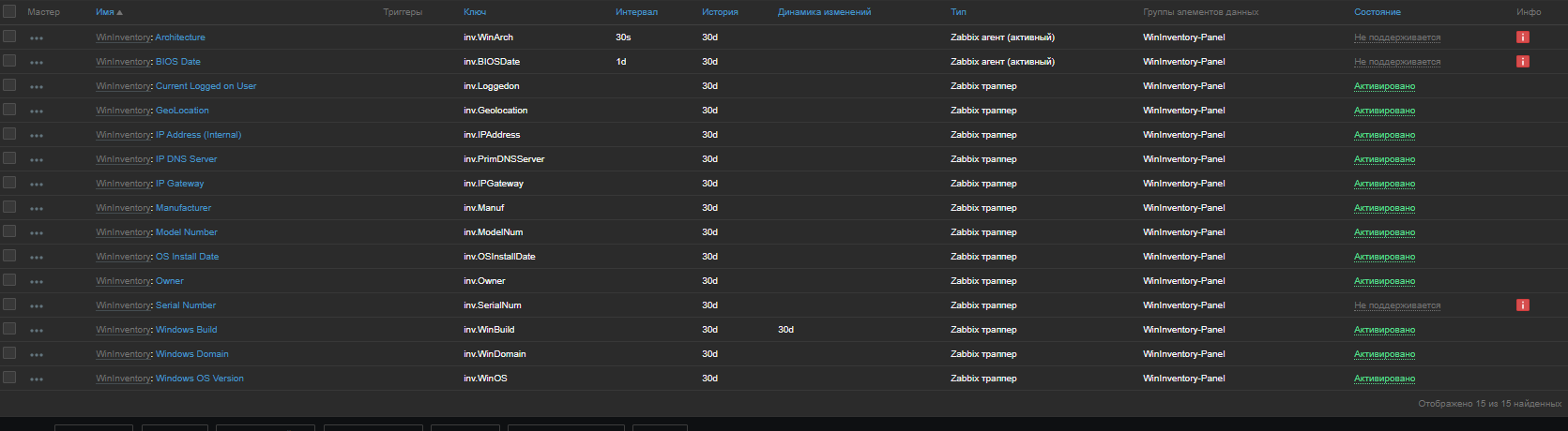

      Добрый день проверил по вашим советам эти 2 пункта вроде все правильно ниже привету скрины
      1 Это на самом заббиксе настройка хоста
      2 Группы элементов данных по которым должно выводить информацию

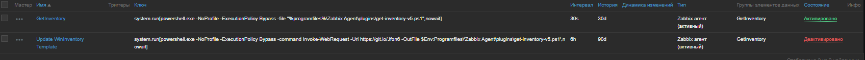

      3 тут указан скрип по которому происходит сбор данныхClick image for larger version

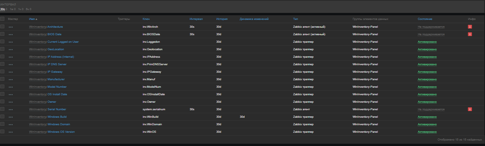

      4 ключи Click image for larger version

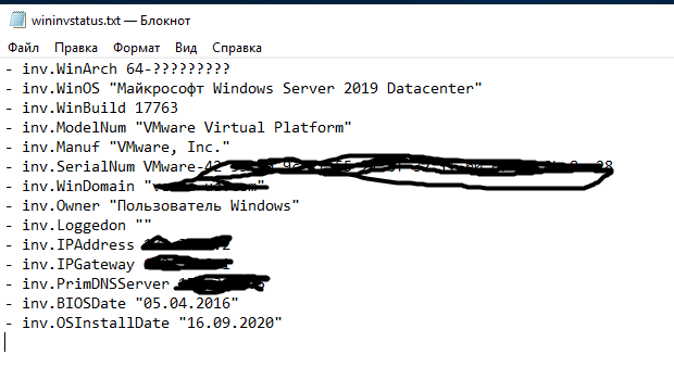

        5 Информация в текстовом файле которую я передаю на заббикс

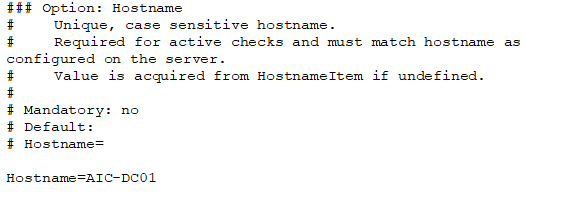

        6 Имя хоста в фале конфиг заббикс агента

                Прочитайте внимательно что вам написали ранее и обратите внимание на «(с точностью до регистра букв)»

                  Originally posted by Wandern173
                  Поправил должно быть видно
                  Теперь видно. Как я и писал изначально: имена хоста не совпадают. В настройках Zabbix-агента - заглавными буквами (большими), а в свойствах хоста в веб-интерфейсе - строчными (маленькими).
