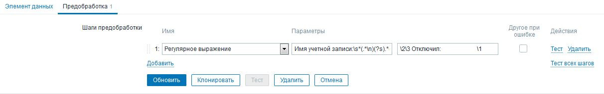

    Добрый день!
    Есть элемент данных eventlog[Security,,,,4725,,skip], собирающий события отключения учетных записей на ПК.
    Весь лог не интересен, поэтому я сделал предобработку, с выводом только трех нужных строк (имя учетки, домен, кто отключил).
    Первые два значения захватываются с символом перевода строки, а третье без него, так как это последняя строка в логе.
    Вывести значения надо в три строки, а так как третье значение захвачено без перевода строки, то надо вставить этот самый перевод строки после "\3", казалось бы, что может быть проще, однако, выкурив пол-интернета и перепробовав разные варианты, так и не нашел ответ как это сделать.
    Подскажите, пожалуйста, как вставить перевод строки в вывод предобработки?

    Попробуйте весь вывод экранировать "", а в нужном месте разместить спецсимвол \n.

      Не, вывод ничерта не поддерживает спецсимволы, проверил. Ну, обойдем с тыла) - обозначьте в выводе место спецсимвола каким то знаком (например @), а вторым шагом включаете JavaScript:
      return value.replace("@", "\n")

        Отличное решение! Возьму на вооружение этот метод, думаю пригодится и в других задачах. Спасибо!
