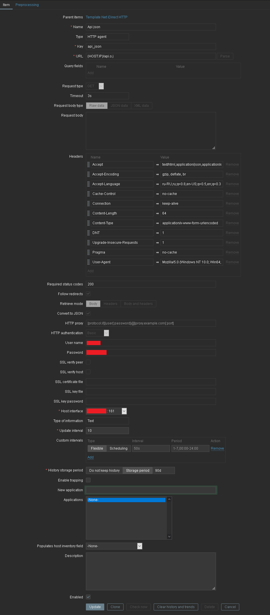

    Всем привет.Прошу помощи в решении проблемы.
    Пытаюсь собрать данные со спутникового модема iDirect x1.Дело в том что при обращении на определенный адрес модем возвращает json с конфигурацией модема.Создаю item с http агентом и пытаюсь через api модема получить json в ответ,но получаю ошибку Server returned invalid UTF-8 sequence.

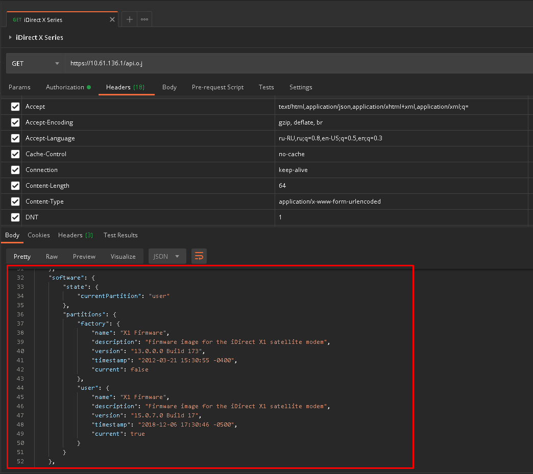

    Тот же запрос в Postman с таким же head проходит и я получаю нужный мне json.
    Скрины приложил.Подскажите в какую сторону копать?

    Вообще-то поле URL должно начинаться со схемы (http:// или https://), а у вас оно начинается с макроса, вместо которого должен подставляться IP-адрес. Может, дело в этом?
    И ещё что-то подсказывает мне, что при Accept-Language=ru-RU результат необязательно может вернуться именно в UTF-8 (как, вероятно, ожидает Zabbix), а, например, в кодировке Windows-1251 или чем-нибудь в этом роде, причём не факт, что сама кодировка явно будет указана в ответе (не мешало бы в этом убедиться). Возможно, имеет смысл явно указать в передаваемых заголовках требование пересылать ответ в кодировке UTF-8 (что-то типа "Accept: application/json;charset=utf-8", или какой там Content-Type возвращается).

      Большое спасибо.Действительно не заметил что https:// не было в начале URL.Поставил, это решило проблему.
