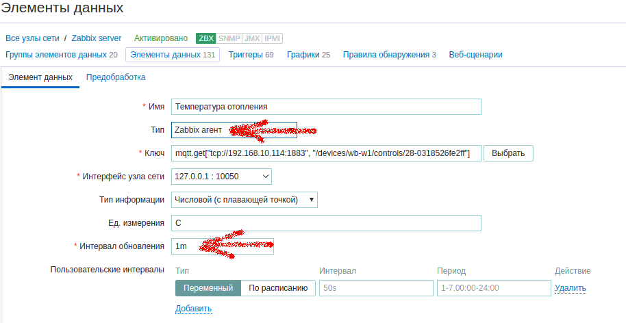

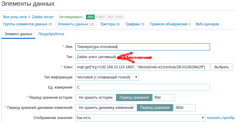

      в примерах (старых) интервал есть, у меня нет, вот скрины
      обычный агент и активный

        интервал пропадает при выборе типа ключа mqtt.get
        это явно не спроста

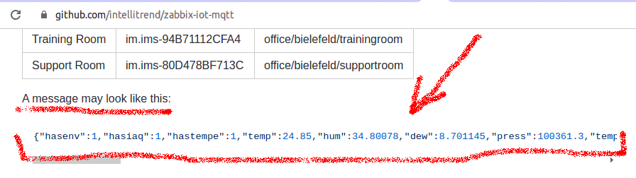

          вот демо с саммита 2020, там результат mqtt.get - цельный json с кучей полей

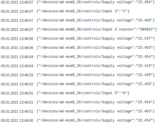

          у меня по другому, в принципе в документации так и написано - подписывается на топик (в соответствии с указанным шаблоном), ждет пока туда что-нибудь упадет и при поступлении данных сразу скидывает, т.е. построчно, json однострочный всегда

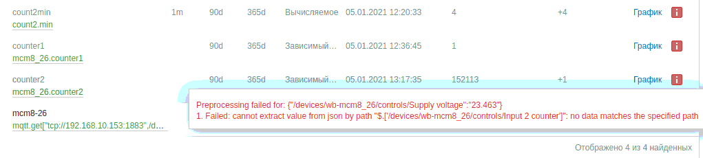

          соответственно в зависимом элементе с фильтром по jsonpath постоянно висит ошибка
          пока не попадется подходящая строка, тогда он ее нормально обрабатывает
          вот я не совсем уверен,так и должно быть или я где-то неправильно использую функционал?

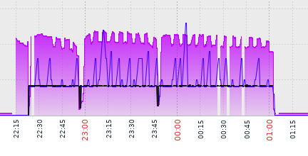

              пока вот пример преимуществ чтения с потока, черный график - mqtt.get, синий mosquitto_sub (на сиреневую заливку не обращайте внимания))
              прыжки это то-ли заббикс подтупливает - провалы в приеме, то-ли устройство
              но при переходе на mqtt.get все просто идеально (тут без "подрезок" ) и плюс изменения состояния не примерно в интервале, а мгновенно Click image for larger version  Name:	zbx_flow_vs_mosq.png Views:	0 Size:	26.9 KB ID:	416221

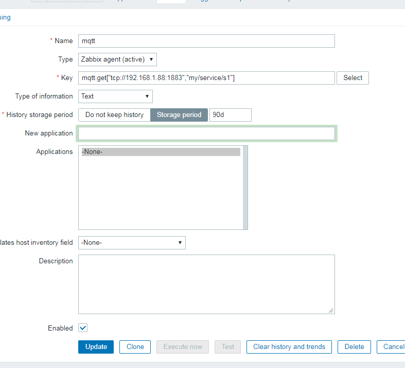

                  What problem?
                  • Joying
                    • Jan 2020
                    Originally posted by shkiper
                    What problem?
                    mqtt update interval doesn't display and mqtt.get not working.
                    zabbix_server (Zabbix) 5.2.3, Zabbix5 zabbix_agent2[2801]: Starting Zabbix Agent 2 (5.2.3)
                        it's ok
                        this have another logic
                        data come to the element?
                        if not, what error returns to item?
                        logs (agent, server) check for any errors
                        need check realy work mqtt service (port listen)
                        netstat -tupln | grep 1883
                        tcp 0 0 0.0.0.0:1883 0.0.0.0:* LISTEN 324/mosquitto
                        if is jsonpath preprocessing, then the reason verylikly is in it, check syntax
