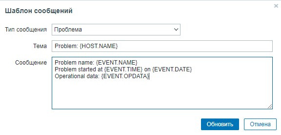

                  Не понял, что вы имеете в виду, вот так выглядит шаблон для телеграм, эти же параметры я перенес в почтовые оповещения, но Operational data пустой

                    Т.е. в получаемом по почте уведомлении фраза "Operation data:" присутствует, а после неё - пусто? Или после неё - нераскрытый макрос {EVENT.OPDATA}? Или вообще этой фразы нет?
                    Я имел в виду, что шаблон для почтового оповещения в Zabbix, начиная с пятой версии, можно задать в двух местах:
                    • в свойствах канала доставки (Administration -> Media types -> Email -> Message templates);
                    • в свойствах непосредственно самого Action-а (Configuration -> Actions -> Trigger actions -> конкретный Action -> вкладка Operations -> свойства конкретной операции (при выставленной галочке "Custom message").
                    До пятой версии все шаблоны оповещений находились только в свойствах Action-а (и при обновлении там и оставались).
                    Так вот, если шаблон оповещения явно задан в свойствах самого Action-а, то именно он и будет использоваться; соответственно - шаблон на уровне канала доставки будет проигнорирован. И если вы пытались редактировать последний, то результата не увидите.

                      Да, после Operation data - пусто.
                      Вопрос решен: параметр {{ITEM.VALUE}.regsub("(<.+@.+>)","\1")} внесен в "Имя" и "Оперативные данные" триггера,
                      теперь в телегу и на почту приходит оповещение с темой вида: Problem: <[email protected]>
                      Спасибо!
