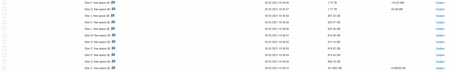

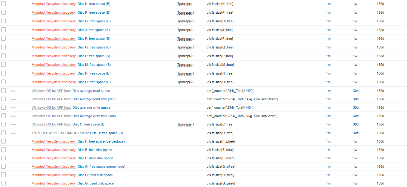

    Доброго времени суток!
    Есть элементы данных, которые получаем путем обнаружения:
    Эти элементы отображаются в последних данных:
Name:	Последние данные.PNG
    Но, когда пробую построить график в панеле, то метрики, которые из обнаружения не видно (Диск С и D добавлены в шаблон элементом данных, не через обнаружение, остальные диски найдены обнаружением)
    Т. е. есть метрики свободного места в процентах, общий размер и занятое место, а свободное место в байтах не отображается для построения графика, кроме С и D.
    Может кто-то сталкивался с такой проблемой? Как её можно решить?

    Спасибо, нашел проблему.
    Топик можно закрывать
    • Hamardaban
      Hamardaban commented
      Порадуйте сообщество - напишите КАК решили проблему?
      Может кому-то пригодится!
  • Esipovich
    • May 2019
    • 23
    Проблема была в имени метрики в обнаружении. Вместо {#FSNAME} было указано $1. Видимо, это как-то повлияло на построения графика в панели.
    • Hamardaban
      Понятно. Эти макросы давно deprecated и в документации написано что построение графиков с ними работать не будет.
