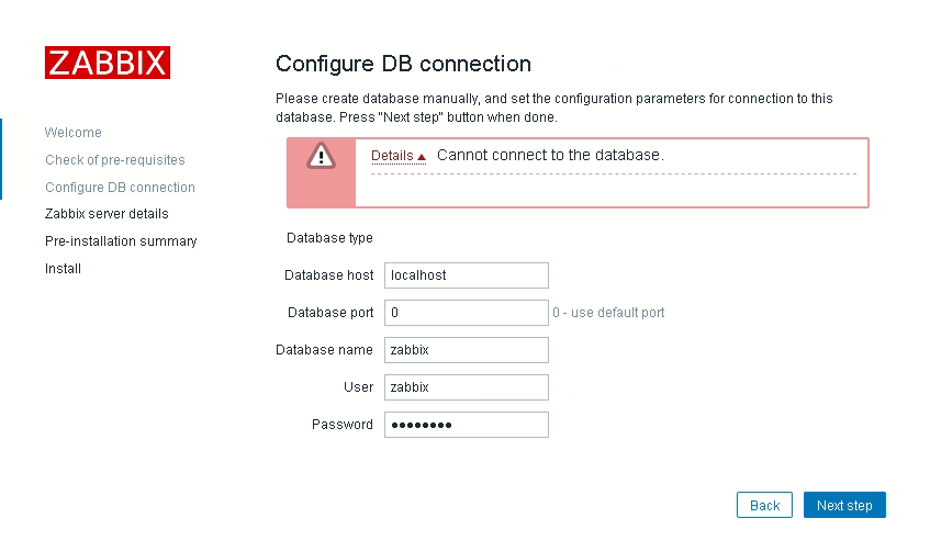

    Доброго времени суток!
    При новой установке (чистая Debian 10) не отображается Database type и не могу перейти на следующую страницу.
    Пароль вводится тот же что и при настройке базы данных
    Установка 5.0 из под root

    Могу ошибаться, но мне кажется, что веб-интерфейс в этом месте отрисовывает список (возможно, из одного элемента) тех СУБД, для соединения с которыми есть соответствующие модули PHP. Возможно, что не установлены библиотеки для связи PHP7 c MySQL. См. также тут по поводу установки PHP7.

      Только php-json отсутствовал.
      На предыдущей странице "Check of pre-requisites" все предпроверки идут со статусом "ОК".
      Какие логи смотреть? Где-то же должно быть "написано" что что-то не так!

            Настройка web-интерфейса производилась на MS Vista с версией Mozilla Firefox 52.9.0. Как результат - ошибка.
            Успешная настройка пошла на Mozilla Firefox версии 87.0.
