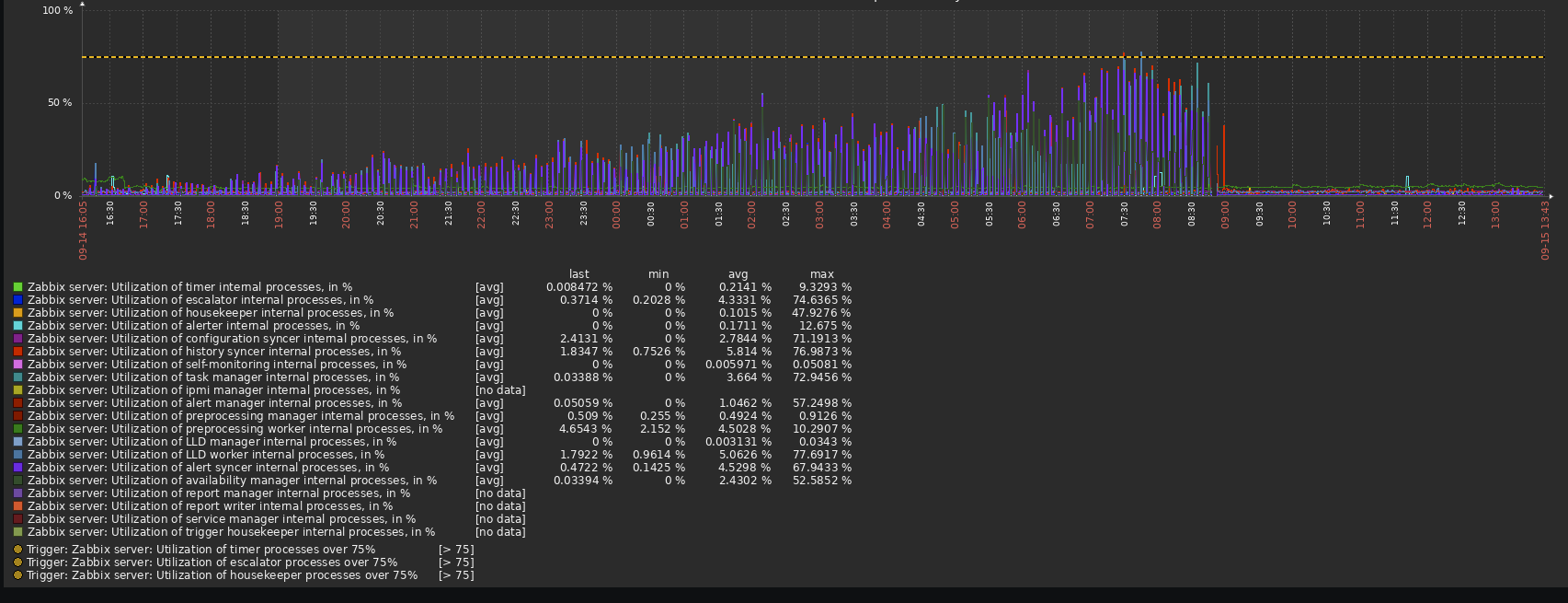

    Конфигурация:
    Zabbix 5.4
    PostgreSQL 12.7
    TimescaleDB 2.4.1
    Решил обновить Zabbix 5.2 на 5.4 и включить партиционирование с поддержкой TimescaleDB. Всё работает, но внутренние процессы забикса со временем накапливаются и через пару часов Забикс начинает тормозить. Если перезагрузить базу Postgres, то ситуации нормализуется на какое-то время. В логах показывает только медленные запросы к разным таблицам после пару часов работы забикса. Не могу понять куда дальше копать

    тут бы еще проанализировать телеметрию и логи посгреса, дисковой подсистемы. Маловато данных для анализа.
    Если вы переходили на timescaledb имея ненулевую базу, я бы советовал сделать дамп-рестор, для начала.

      Аппликация и база находятся на разных хостах. И там и там не наблюдаются проблемы с производительностью.
      Включил дополнительный уровень дебага для забикс сервера и постгреса. Посмотрим что покажет
