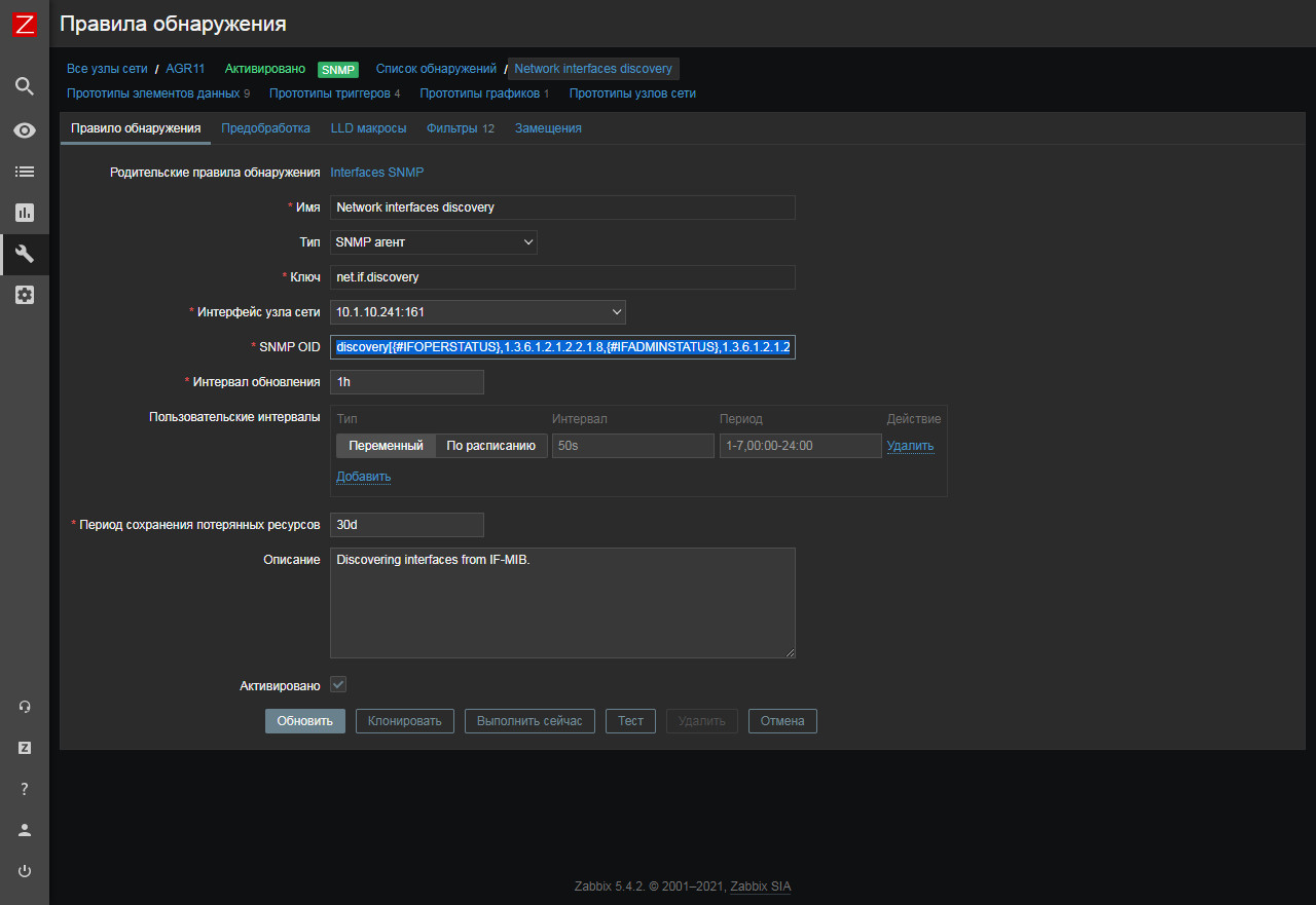

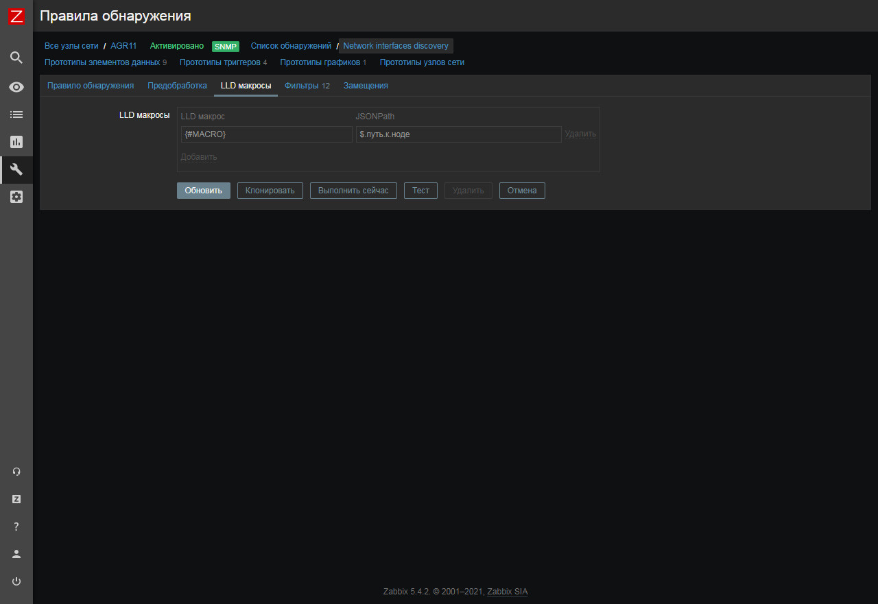

                      Инсталляция Zabbix стоковая, версия 5.4.2, выполнены лишь самые основные настройки.
                      Добавлен коммутатор QTECH (24 основных интерфейса, 2 дополнительных интерфейса, 1 интерфейс управления), присоединен шаблон Interfaces SNMP.
                      Результат почти идеальный, 29 графиков, 261 элемент данных.
                      Все прототипы стандартные.
                      Настойки discovery тоже стандартные.

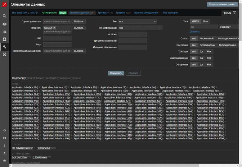

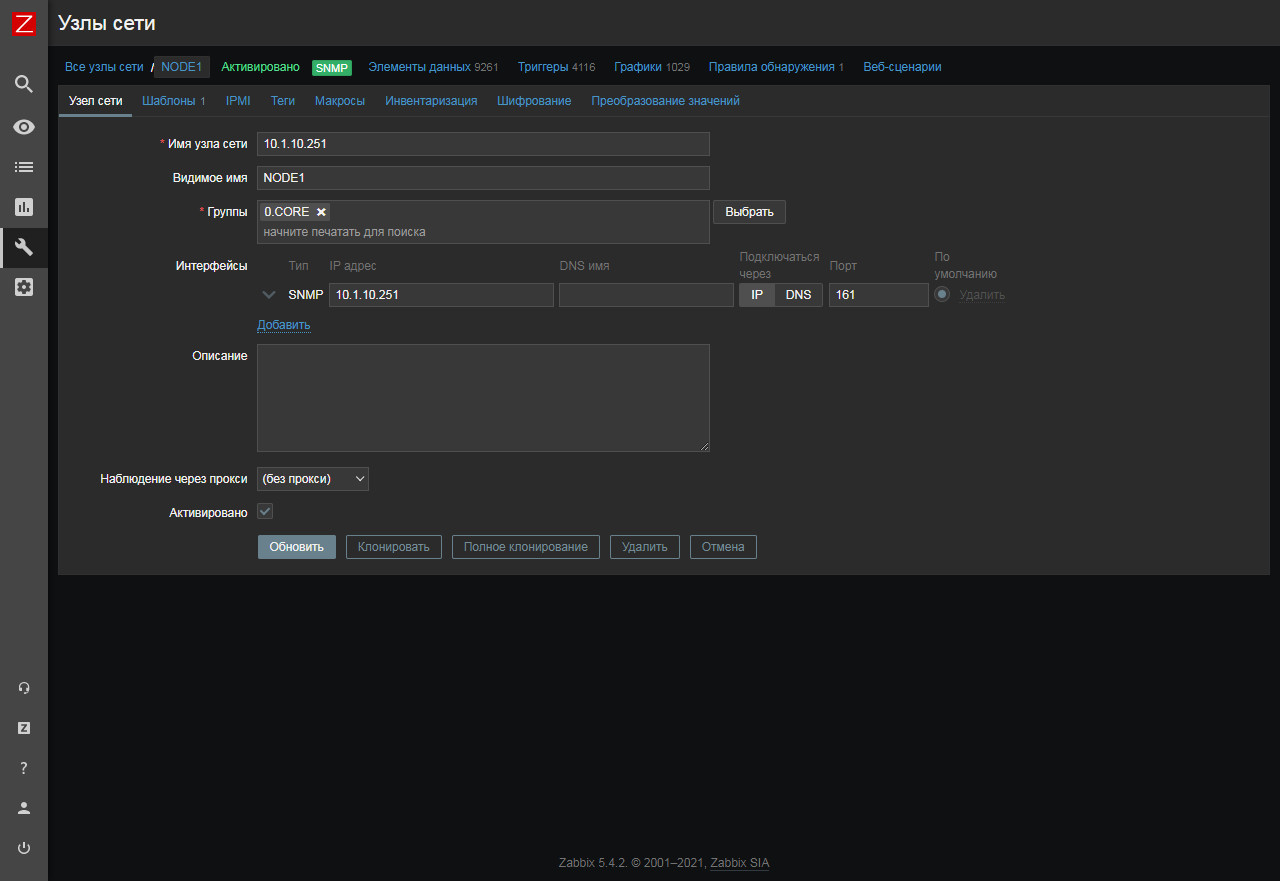

                      Добавлен другой коммутатор, Eltex MES5324A. 24 основных интерфейса, 1 интерфейс управления.
                      Тут также все стандартное, но уже тысяча графиков и десять тысяч элементов данных.

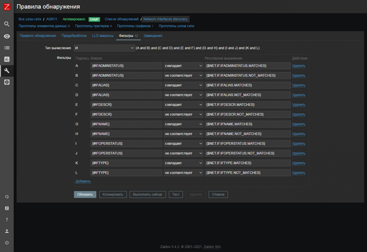

                      В правилах обнаружения, LLD и фильтрах все то же самое.

                      Но вот в добавленных элементах данных (которых 9261 штука) я вижу только "номерные" интерфейсы, которые являются виртуальными (IFTYPE=53).
                      Нормальных интерфейсов (например te1/0/1) в списке элементов данных вообще нет. И почему они не добавлены я не могу понять.
                                В каком именно списке? Если в сиске тегов в подфильтре, то, подозреваю, что это просто ограничение веб-интерфейса на количество отображаемых тегов (порядка сотни); попробуйте явно фильтровать по имени либо ключу.
                                Я бы, во-первых, убедился в том, что заданы корректные значения для макросов, которые используются в правилах фильтрации. В частности:
                                макрос значение комментарий
                                {$NET.IF.IFOPERSTATUS.NOT_MATCHES} ^6$ Ignore notPresent(6)
                                {$NET.IF.IFADMINSTATUS.NOT_MATCHES} ^2$ Ignore down(2) administrative status
                                Уже одно это должно отсеять те интерфейсы, про которые устройство заведомо "знает", что их нет либо они не нужны
                                Далее, уже после этого: искать у ненужных интерфейсов какие-то общие критерии, по которым можно отфильтровать их тоже (если они всё ещё обнаруживаются).
                                Например, если вы уверены, что интерфейсы с ifType=53 (propVirtual) вам для мониторинга не нужны, но можно задать макрос:
                                {$NET.IF.IFTYPE.NOT_MATCHES} ^53$
                                Ну, или перечислить там несколько значений: например, вместо "^53$" можно указать "^(53|131|161)$" чтобы отфильтровать не только propVirtual, но также ещё tunnel и ieee8023adLag соответственно.
                                Далее, что осталось, можно уже фильтровать, как предлагалось выше, просто по именам (ifName либо ifAlias).
                                Например, если задать для макроса {$NET.IF.IFALIAS.MATCHES} значение не ".*", а "..*" либо ".+", то должны будут обнаруживаться только те интерфейсы, у которых значение макроса {#IFALIAS} непустое.
                                Да, все эти макросы можно задавать на уровне конкретного хоста, чтобы они влияли только на него.
