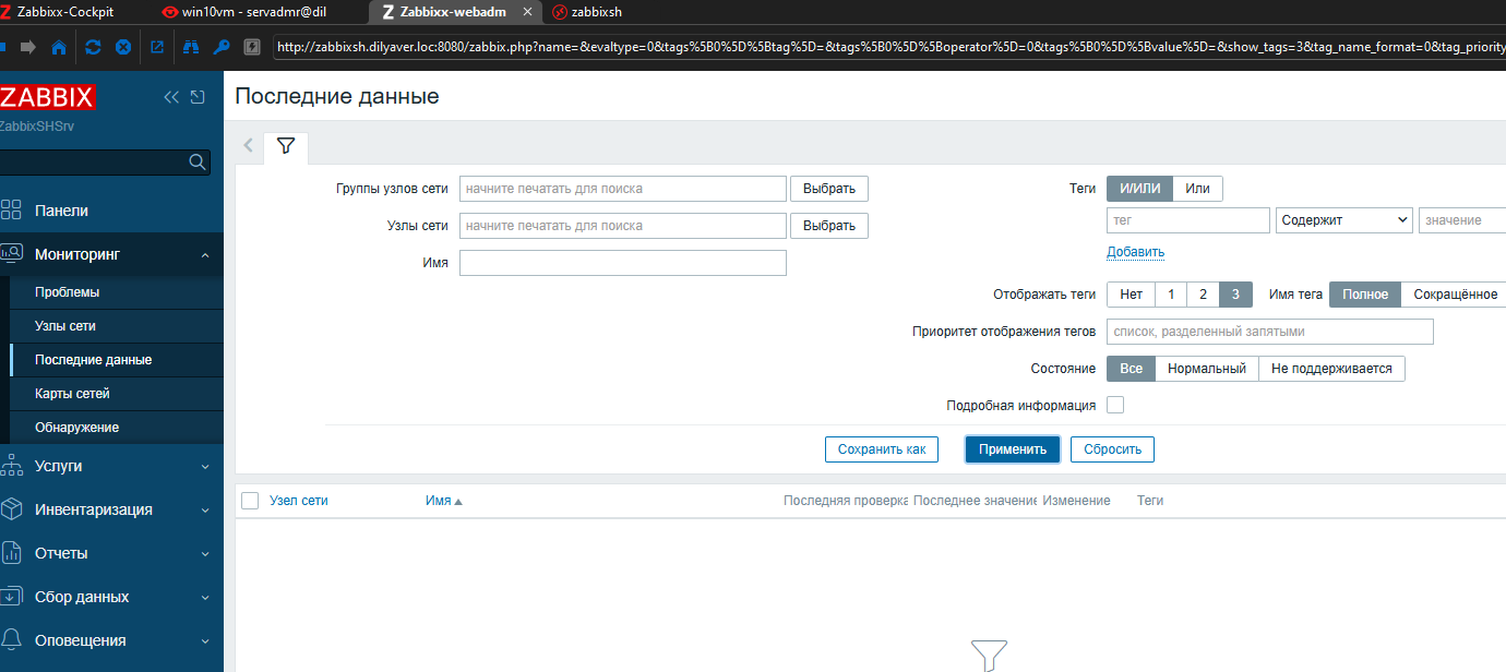

                      Добрый день. Не могу понять, почему сервер не видит агентов.
                      Точнее не принимает от них информацию.
                      root@ZabbixSH:~/xrdp# zabbix_get -s win10vm -k agent.version
                      7.2.7
                      C:\Windows\system32>"C:\Program Files\Zabbix Agent 2\zabbix_sender.exe" -z zabbixsh -s win10vm -k test -o 1
                      Response from "zabbixsh:10051": "processed: 0; failed: 1; total: 1; seconds spent: 0.000077"
                      sent: 1; skipped: 0; total: 1​
                      в последних данных ни чего не появляется.
                      • Foyk
                        • May 2025
                        Yасколько я понял, то при установки через .msi компьютер должен появляться в списке на сервере?
                        Но он там не появился
                        • Foyk
                          • May 2025
                          Странная ситуация. Добавил IP адрес этого компа в графу IP адрес в настройках узла сети забикса.
                          И он с ним сконектился.
                          Потом убрал оттуда IP, и связь не пропала.
                          Почему сразу по DNS не подсоединился не понимаю.
