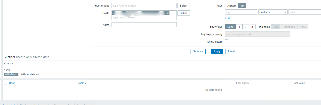

    Внезапно пропали Последние данные
    Внезапно пропали Последние данные.
    Никаких манипуляций с системой не производилось.
    Заббикс 6.2.1 с образа VirtualBox с офф.сайте. Обновление на 6.2.6 не помогло

    Alex_UUU
    • Dec 2018
    • 541
    Кнопочка Reset На экране :-) Сбросить настройки. В 5 версии была галочка "Показывать элементы данных без истории".
    Также в 5 версии помогало в адресной строке добавить ?filter_rst=1

      Элементы данных на хосте точно активные?
      Резет в выборке не приводит к результатам?
      Выбери "Без данных"

        Не помогло.
        Прошу прощения, не понял что значит резет. Удалить элемент и стереть данные и снова создать?​
        Сейчас зашёл в конфиг элемета. Нажал стереть историю и тренды. Ничего не изменилось.
        Пересоздавать элемент тоже пробовал.
        Ведь как будто что-то есть. Ведь пишет что "С данным 1". Но не отображает.

            Спасибо! Это помогло! Я на неё как-то и не обращал внимания. Думал просто быстро сбросить то что в фильтре начикано. А ведь почти две недели потерял. Столько всего интересного обнаружил в процессе поиска.
            Спасибо ещё раз. Кнопка Reset помогла.
            Сначала на экране выскочили все элементы что есть. А после вернулся к нужному в фильтре и всё появилось как было прежде.
