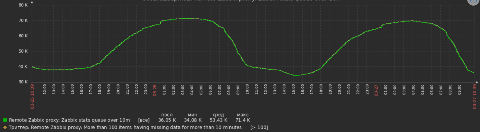

ID:	481434Проблема актуальна и до сих пор. Уже переехал на 6.0.4, но проблема не в версии, а в логике заббикса, которая работает однозначно. Логика проста, если назначено расписание активных проверок, то заббикс ждет значений и остальные факторы его не волнуют. Это отлично работает для mission critical систем, которые работают 24\7\365. Но вот десктопные пк, то выключаются на ночь, то приходят в сеть через впн и вообще не обязательно должны быть включены и в сети. Вот с ними и возникают проблемы в виде некрасивых очередей от прокси, по графику, которых не ясно, то ли данные остановились, то ли все в порядке. Хотя реальные очереди с прокси я снимаю по значениям с баз прокси. С пассивными проверками такой проблемы нет и если агент узла сети неактивен, то и не ждем ничего от него.
    Я понимаю, что тут без апи и костылей никак и даже пробовал. Скрипт деактивировал хосты после отсутствия данных в течении 3 часов, потом когда хост включался, снова активировался через авторегистрацию. Но как-то это не душевно и не всегда работает такой таймаут. В общем может есть у кого-нибудь хотя мысли, чтобы я такого мог написать на питоне для апи, чтобы это было более продуманным решением? И так понимаю проблема должна быть не только у меня, все ведь могут столкнутся с мониторингом десктопных машин через активные проверки?!

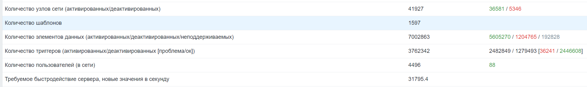

      Коллеги, приветствую!
      Обратил внимание, что в Zabbix 7 появилась возможность увидеть статус активного агента. Может быть, кто-то уже перешел на эту версию и подскажет, насколько это помогает решить проблему с накоплением очереди, когда ПК перестает посылать данные по активным проверкам?
      Также не могу найти, в какие таблицы в базе данных нужно сделать SQL-запрос, чтобы увидеть саму очередь. По неподдерживаемым элементам данных я уже проверил – их не так много в сравнении с очередью (грубо говоря, неподдерживаемых эдементов данных около 800, а очередь составляет порядка 60 тысяч).
      Хотел бы создать запрос, чтобы видеть, какие ПК становятся причиной накопления очереди. Смущает весь этот процесс, особенно учитывая, что инстанс Zabbix у нас довольно крупный, и хотелось бы разработать свои методы мониторинга данной проблемы. Частично удалось решить эту задачу запросами к базам прокси, чтобы узнать действительную очередь, которую прокси не передал серверу, но этого явно недостаточно.Click image for larger version  Name:	Снимок.png Views:	0 Size:	58.4 KB ID:	489497
