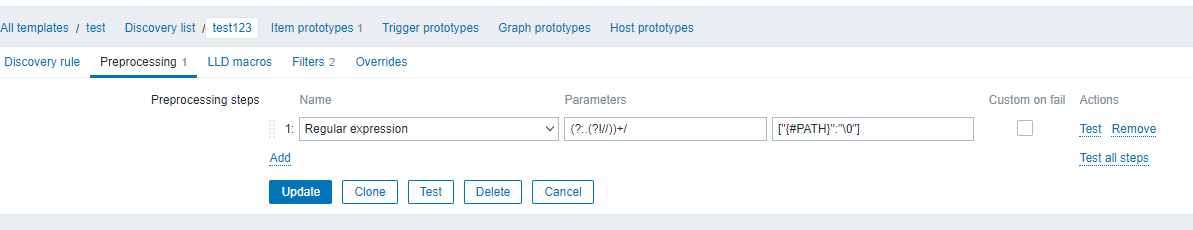

    1. Создать Discovery rules
    2. В нём создать Item prototypes который будет искать файлы старше определённого времени.
    /etc/zabbix/zabbix_agent2.d/test.conf
    UserParameter=vfs.getfile[*],sudo find /home -maxdepth 2 -type f
    Но проблема идёт на стадии preprocess
    Правила:
    (?:.(?!//))+/ ["{#PATH}":"\0"]

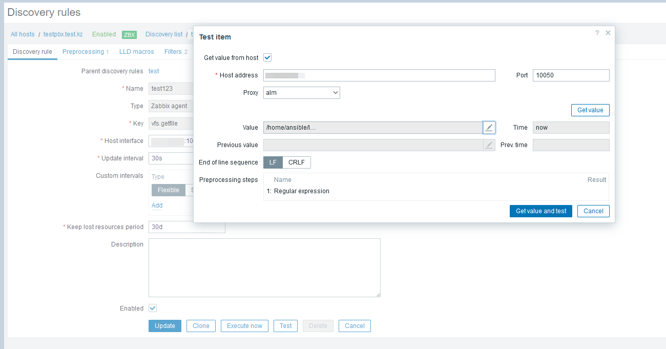

    Выдаёт то что нужно:
    /home/ansible/l
    /home/ansible/r.yml
    /home/ansible/bond0.yml
    /home/ansible/grep_information​

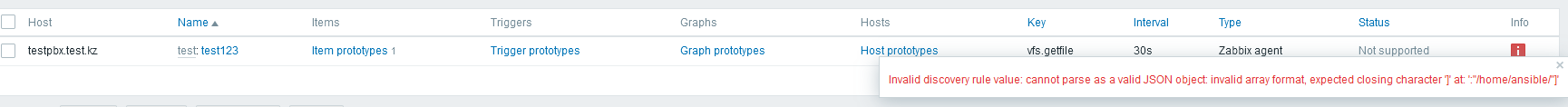

    Но идёт ошибка
    Invalid discovery rule value: cannot parse as a valid JSON object: invalid array format, expected closing character ']' at: ':"/home/ansible/"]'

    Понимаю что в ["{#PATH}":"\0"] есть ошибка
    если делаю так "{#PATH}":"\0" то ругается на
    Invalid discovery rule value: cannot parse as a valid JSON object: invalid object format, expected opening character '{' or '[' at: '/
    Подскажите, пожалуйста, что можно сделать? В какую сторону смотреть? Не используя перл или баш

      Если исправить на {"#PATH":["\0"]} то будет Cannot find the "data" array in the received JSON object.

        Для работы правила LLD должна быть корректная текстовая строка, содержащая JSON. Этот JSON, в свою очередь, должен содержать массив неких объектов, желательно с LLD-макросами (впрочем, последнее в текущих версиях Zabbix уже не является обязательным - подстановку LLD-макросов можно делать в настройках самого правила на отдельной вкладке).
        Результат выполнения команды "sudo find ..." не является JSON-ом и в качестве входного значения для правила LLD не годится.
        Теоретически, его можно привести к нужному виду с помощью предобработки (что вы и пытаетесь делать), только вот способ предобработки для этого выбран неудачный.
        Дело в том, что шаг предобработки "Регулярное выражение" предназначен немного для других целей и имеет слегка другую логику, которая для вашей задачи не подходит. Он предназначен для того, чтобы слегка "подрихтовать" формат исходной строки - например, выдернуть из неё отдельный фрагмент или поменять местами какие-то части (например, номер числа и месяца в дате). Этот шаг предобработки имеет две неочевидных особенности, на которых не особо акцентируется внимание в документации:
        • подразумевается, что входное значение всегда соответствует регулярному выражению. Если это не так, возникает ошибка (и элемент данных переходит в неподдерживаемое состояние);
        • замена производится только один раз (на первое совпадение); т.е. если нужно сделать глобальную замену (заменить все совпадающие подстроки), то этот вариант не работает.
        Однако, это всё довольно просто делается с помощью предобработки JavaScript.

                Спасибо большое, проблема решена - vfs.dir.get.
                Версия 6.4
