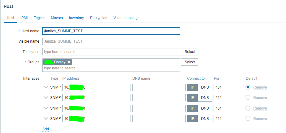

      Сделал следующее временное решение:
      - Создал дополнительный "виртуальный" хост. На этом хосте настроил 4 интерфейса с 4-мя IP-адресами каждого счетчика.

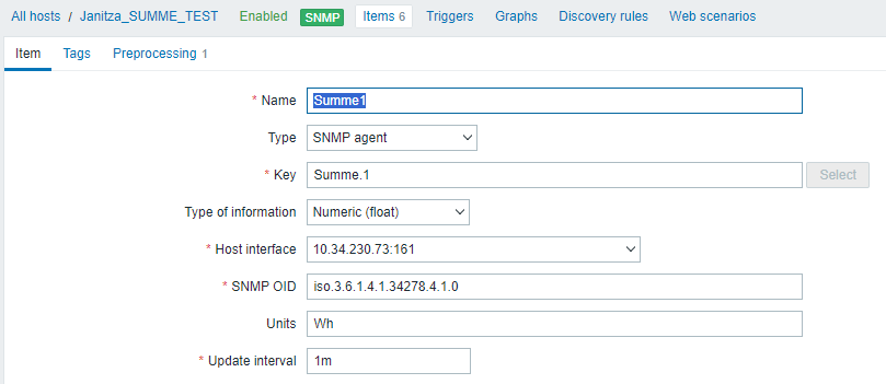

      - На этом хосте создал 4 Item-a (один для каждого счетчика):

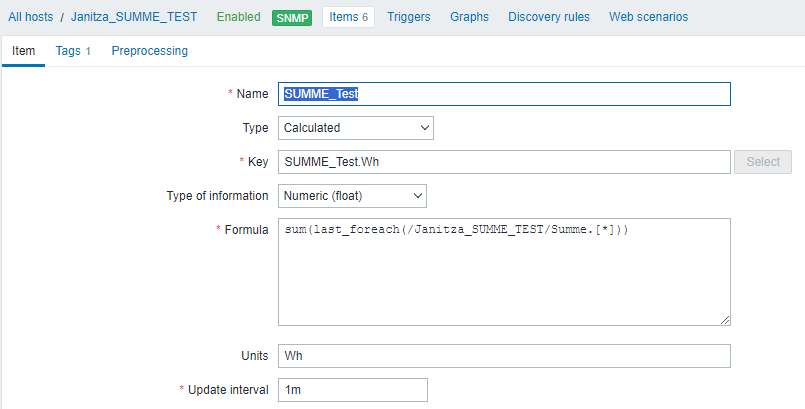

      - Создал пятый вычисляемый Item

      В процессе поиска решения натолкнулся на Агрегированные вычисления, которыми раньше никогда не пользовался. Попытался создать ещё один вычисляемый Item с формулой: sum(last_foreach(/Janitza_SUMME_TEST/Summe.[*])) но Zabbix пишет: Cannot evaluate expression: no input data for function at "sum(last_foreach(/Janitza_SUMME_TEST/Summe.[*]))"

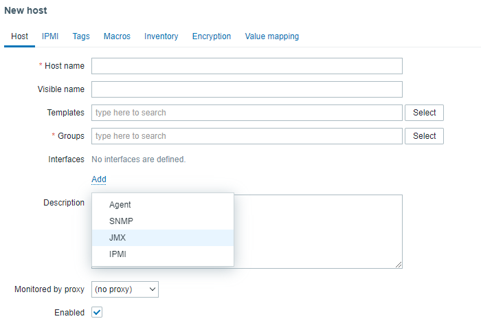

      Понятно что для вычисления мне нужны данные которые уже содержаться в базе данный Zabbix. Тогда какой интерфейс выбирать при создании "виртуального" хоста?

      ​​Если интерфейс не выбрать здеcь, то его надо будет выбрать для Item-a
