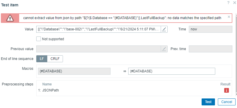

                Ошибка при создание зависимого item
                Cannot create item: item with the same key "db.backup.full[{#DATABASE}]" already exists.
                Это не может быть ошибка в jsonpath, так как код у меня такой получается
                "Database":"base-001",
                "LastFullBackup":"6/21/2024 5:11:07 PM",
                "LastIncrementalBackup":"6/25/2024 5:11:09 PM"
                "Database":"base-002",
                Во вложении файл с ошибкой при тесте.

                  Все получилось, спасибо.
                  Проблема была
                  1. Это из-за двойных скобок (в csv были и после преобразования добавлялись)
                  2. Заменил $ на @ в строке: $[?(@.Database == "{#DATABASE}")].LastFullBackup
