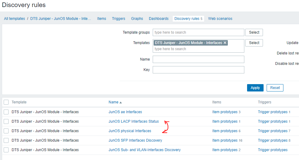

      Шаблон один, в нем несколько правил обнаружения:
      Хочется сделать что если триггер физического инрерфейса сработал: Interface {#IFNAME} {#IFALIAS}: Link down то чтобы триггер LACP Interface Status {#IFNAME} ifLACPOperStatus {#IFALIAS} не срабатывал бы.
      То есть триггер LACPOperStatus ​зависил бы от триггера ifOperStatus физического интерфейса. Типа зачем проверять LACP-Status если физический интерфейс итак упал
