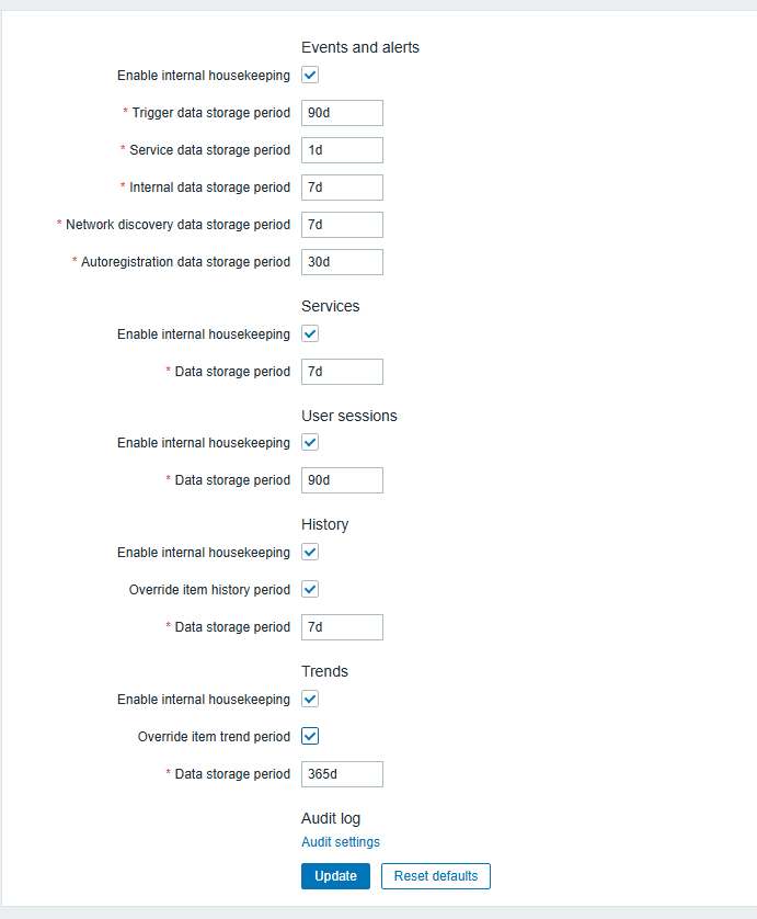

    Сегодня что-то приключилось странное. База данных zabbix стала разрастаться практически со скоростью 1гб каждую минуту. Из всех изменений что сегодня делал - перенастраивал конфиги zabbix-agent на хостах(добавлял балансировку между прокси) и включил Housekeeping.
    Когда место начало резко улетать и заканчиваться - сразу же вернул настройки Housekeeping как было(а было вообще не настроено, всё выключено), но это не помогло - место улетает куда-то.
    Куда можно посмотреть?
    Менял на такие настройки, сейчас вернул как было - галочки нигде не стоят.

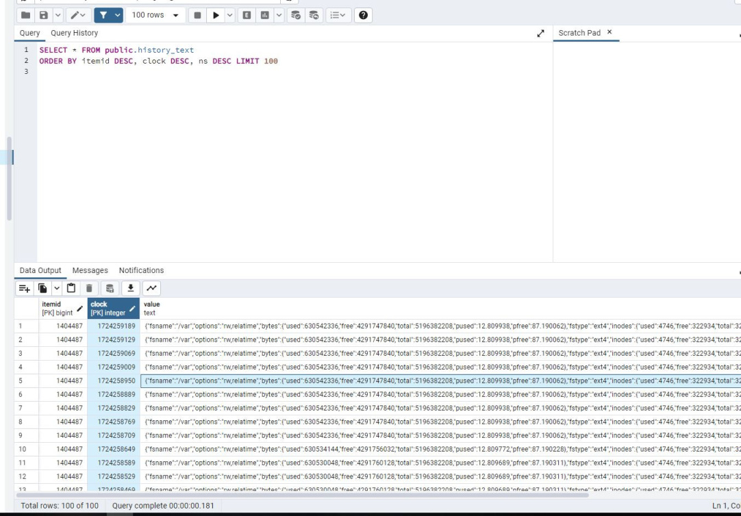

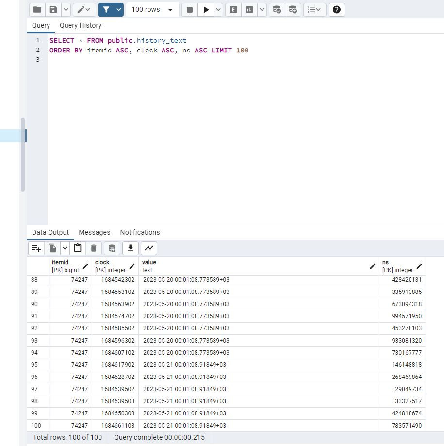

                          А в каком формате указывается временная метка? Запросил 100 первых записей из таблицы и 100 последних.

                            #15
                            Вероятно, в unixtime (т.е. количество секунд, прошедших с 1 января 1970 года 00:00 по Гринвичу).
