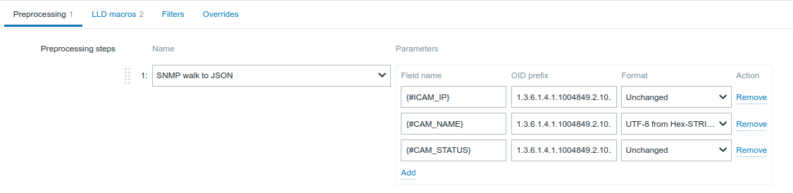

      2) в препроцессинге для этого элемента данных добавляете шаг "SNMP walk to JSON", чтобы в итоге получить вывод, аналогичный тому, который получался при использовании ключа discovery[...]. При этом добавляете параметры в соответствии с Таблицей 1 (см. ниже).
      В итоге ваша "простыня" превращается в такой JSON (отформатировано для наглядности):
        {"{#SNMPINDEX}":"2","cam_name":"Колцентр -2","cam_ip":"10.17.110.66"},
        {"{#SNMPINDEX}":"5","cam_name":"Колцентр -5","cam_ip":"10.17.110.69"},
        {"{#SNMPINDEX}":"4","cam_name":"Канал4","cam_ip":"10.17.110.68"},
        {"{#SNMPINDEX}":"3","cam_name":"Колцентр -3","cam_ip":"10.17.110.67"},
        {"{#SNMPINDEX}":"1","cam_name":"Колцентр -1","cam_ip":"10.17.110.65"}

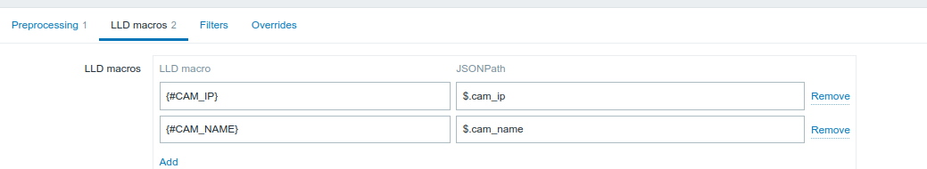

      3) используете этот вывод для работы правила LLD. В свойствах правила на вкладке "LLD macros" указываете:
      {#CAM_NAME} ==> $.cam_name
      {#CAM_IP} ==> $.cam_ip

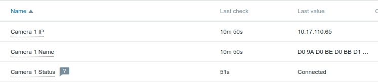

        Вот я настроил. При тесте выходит кирилицей. В сплывающем триггере кирилицей а в latest data - hex

          Не понял. Что именно у вас на первом скриншоте, где Latest data? Созданные из прототипов элементы данных? Если да - то каким образом они получают свои значения (а главное - зачем они вообще нужны, они же содержат статическую информацию, нужную только для обнаружения)?
          • surgeon_2022
            • Apr 2022
            • 56
            Первый скрин и есть latest dataClick image for larger version

                Это-то я понял. Хорошо, перефразирую свой вопрос: Что именно у вас на первом скриншоте, который Latest data? (и далее по тексту)
                Откуда у вас взялся элемент данных "Camera 1 Name" и каким образом он получает своё значение, а главное - зачем он вообще нужен?

                  Camera 1 Name - это item prototype. Таким образом заббикс получает название камер

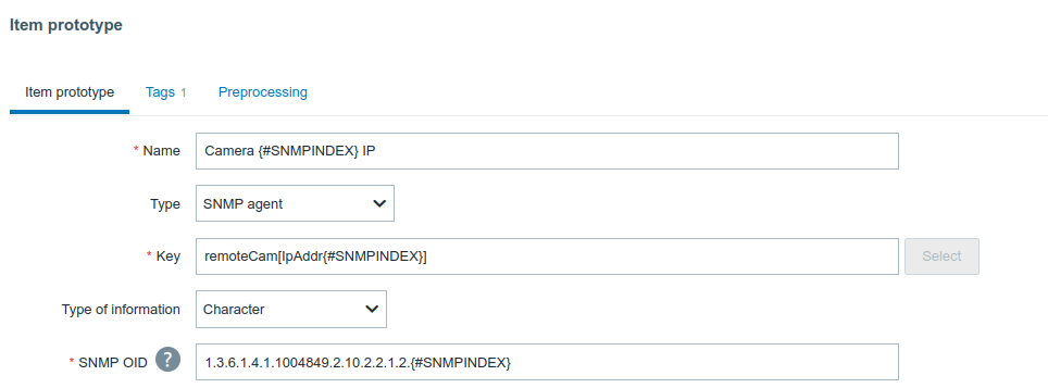

                  • surgeon_2022
                    • Apr 2022
                    • 56
                    Вот этот прототип
                    Click image for larger version  Name:	Screenshot from 2024-12-04 17-46-38.png Views:	0 Size:	31.3 KB ID:	495376
