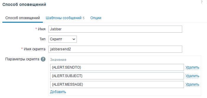

    У меня сделан тип медиа пользовательский скрипт которому передаются параметры стандартные для оповещения.

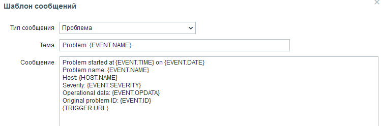

        Вот скрипт. На perl. Использует библиотеку Net::XMPP
        Кладется в /alertscripts/ на сервере zabbix.
        На xmpp сервере нужно создать пользователя от имени которого будут рассылаться оповещения.
        Эти данные прописать в скрипте.
        Сразу оговорюсь, скрипт не мой. Просьба за корявость не пинать.
        Работает нормально, но при глобальных авариях с кучей оповещений захлёбывается.
