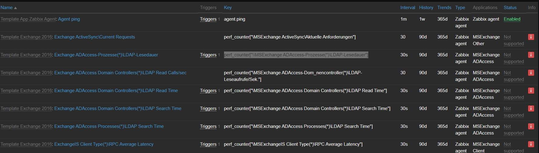

    bei uns ist Zabbix mittlerweile aus der Testphase raus. Server und andere wichtige System werden zuverlässig gemonitored. Ärgerlicherweise habe ich aber größere Probleme mit unseren beiden Exchange Servern. (Exchange 2016 | Server 2012 R2)
    Ich habe mir das Template https://share.zabbix.com/index.php?o...=1592&cf_id=42 heruntergeladen und später gemerkt, dass die PerfCounter ja alle auf Englisch sind.

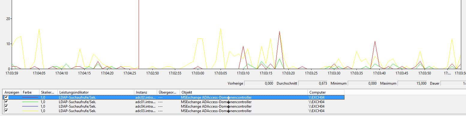

    Aus diesem Grund (so glaube ich) können keinerlei Werte gezogen werden. Das ändern der Keys im Template auf den dazugehörigen deutschen Namen ist an für sich nicht das Problem, allerdings werden einige Werte entweder weiterhin also "not supported" angezeigt (beispiel bei: perf_counter["\\MSExchange ADAccess-Prozesse(*)\LDAP-Lesedauer"]) andererseits haben einige Performance-Counter im Windows Probleme mit den Umlauten. (Beispiel: MSExchange AdAccess-Dom?nencontroller, bzw. MSExchange AdAccess-Dom_nencontroller)
    Ich bin nun ziemlich unschlüssig wie ich hier vorgehen soll und würde gerne mal eure Hilfe beanspruchen. Habt ihr gute Ideen, wie ich das korrigieren kann?

    Hat sich erledigt. Der PerformanceCounter funktioniert wie folgt:
    perf_counter["\MSExchange ADAccess-Domnencontroller(*)\LDAP-Leseaufrufe/Sek."]
    Der fehlerhafte Char wird einfach weggenommen. Dann funktioniert es einwandfrei.
