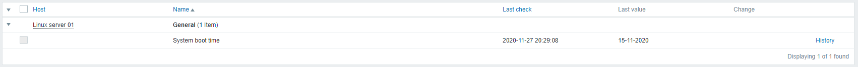

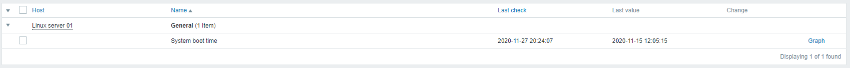

      Verwenden Sie in diesem Fall die javascript im Preprocessing:
      date = new Date((value) * 1000);
      return date.getDate() + "-" + (date.getMonth() +1) + "-" + date.getFullYear()
      und ändern Item type in Character.
      Ich habe es gerade getestet und es funktioniert - siehe Bilder.
