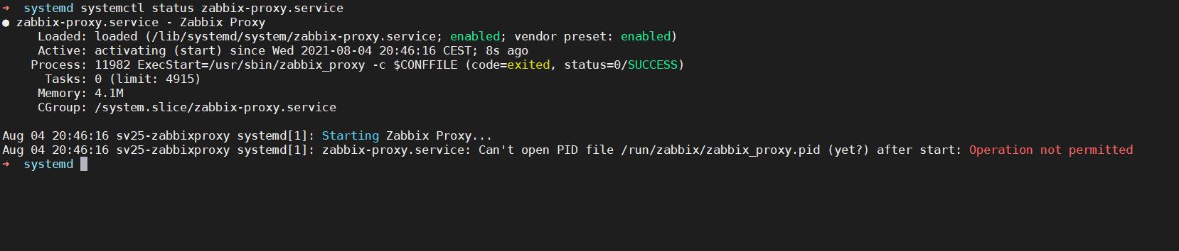

    Ich bekomme folgenden Fehler angezeigt:
    Aug 04 20:46:16 sv25-zabbixproxy systemd[1]: Starting Zabbix Proxy...
    Aug 04 20:46:16 sv25-zabbixproxy systemd[1]: zabbix-proxy.service: Can't open PID file /run/zabbix/zabbix_proxy.pid (yet?) after start: Operation not permitted
    Click image for larger versionName:	zzGY03b.pngViews:	0Size:	39.1 KBID:	429234

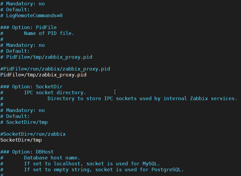

    Testweise kannst du es auch mal in deiner Zabbix Config auf
    PidFile=/tmp/zabbix_proxy.pid
    SocketDir=/tmp
    anpassen.

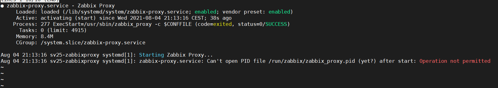

      Hallo Zumi,
      vielen Dank für deine Antwort.
      Ich habe die Config gerade eben bearbeitet und die Kiste danach neu gestartet.
      Er versucht das Pid trotz allem in dem anderen Verzeichnis auszuführen.
      Click image for larger version  Name:	WYBBeXo.png Views:	0 Size:	42.8 KB ID:	429238

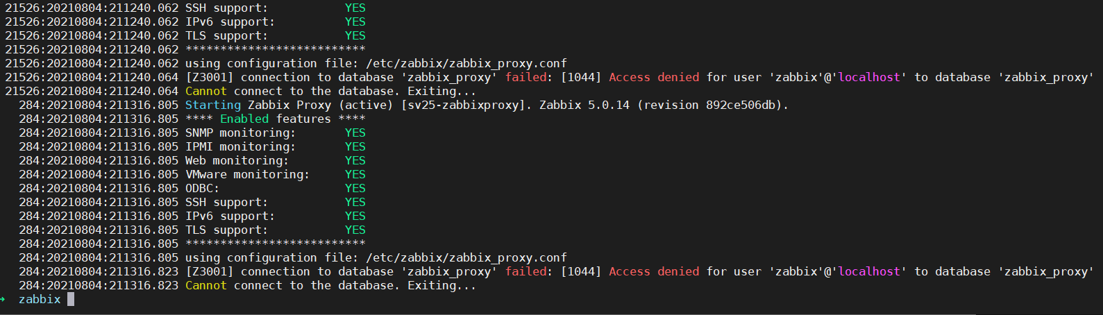

          Ich fass es einfach nicht. Ich hab den Fehler gefunden.
          Dein Tip mit der Log war wirklich gut!
          Ich habe in der Config zwar die Daten für die DB eingetragen aber dafür das, was in der Config an Daten für die Anmeldung am DB bereits von Werk drin standen, nicht gelöscht. Genau dies war das Problem
          Hier noch mal die Log:
          Click image for larger version  Name:	Q1tbDDM.png Views:	0 Size:	75.3 KB ID:	429249

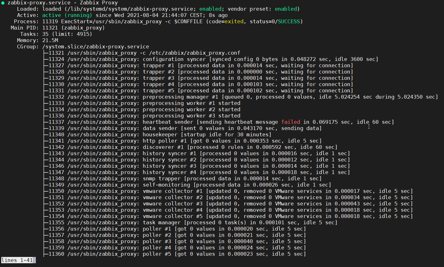

          Nachdem ich dann Zabbix Proxy noch mal gestartet habe siehe da:
          Click image for larger version  Name:	qwGdh70.png Views:	0 Size:	157.0 KB ID:	429247
          Sieht schon mal ganz gut aus. Ich versuche den Proxy nun mit dem Server zu verbinden.
