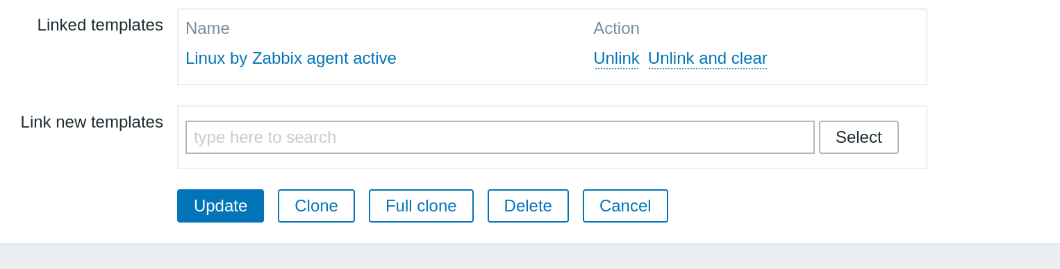

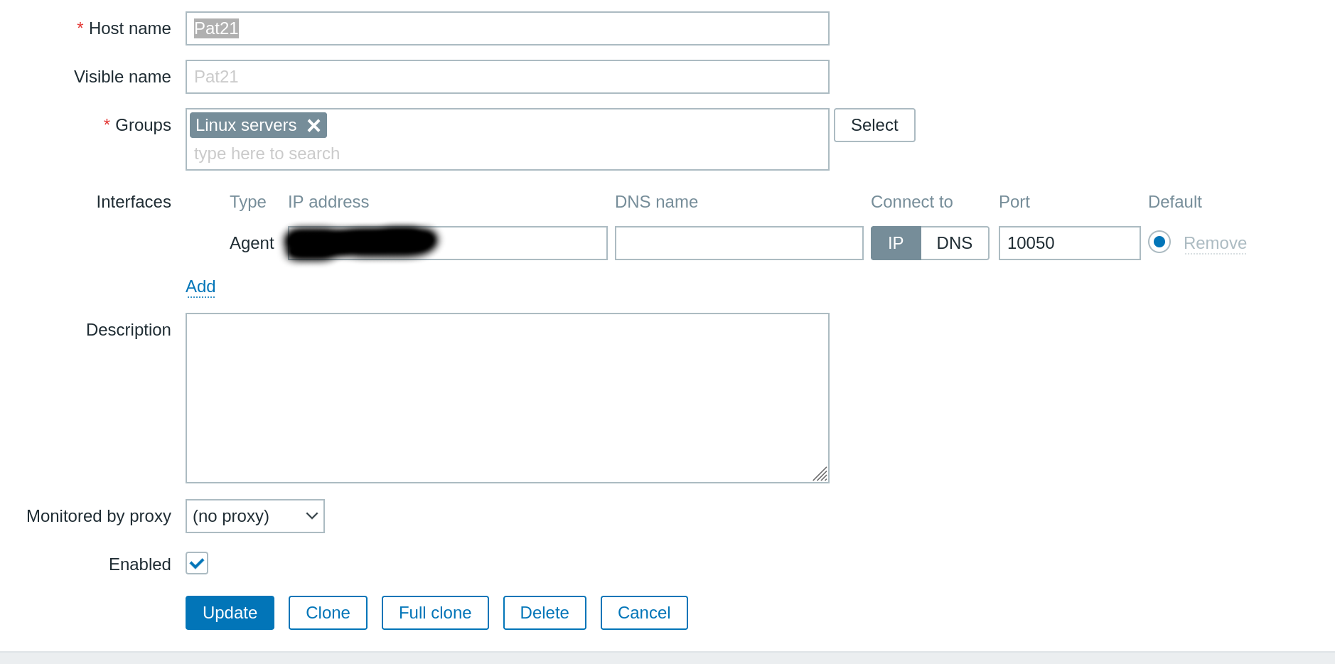

    Im Frontend habe ich ihn so angelegt:
    Unter Latest Data werden auch keine Infos angezeigt.
    Was habe ich hier vergessen?

    Hallo beli3ver,
    nimm mal aus deiner Agent-Config den Port bei ServerActive weg - es darf nur die Server IP-Adresse stehen.
    Noch dazu muss der Hostname in der AgentConfig genauso auch im Frontend eingetragen sein. Also auch Test.
    Danach einen Restart vom Zabbix Agent und es sollte gehen.
